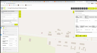

Miejscowość Łokciowe - pomorskie - gmina smołdzino daje dwa screeny ponizesz z czego jeden jest aktualny a drugi z 2 lat wstecz bodajże gdy jeszcze na UKE sprawdzałem i faktycznie był plan rozbudowy przez orange na 30-11-2023 a na ten moment jak sprawdzał zniknął plan rozbudowy co smuci.
