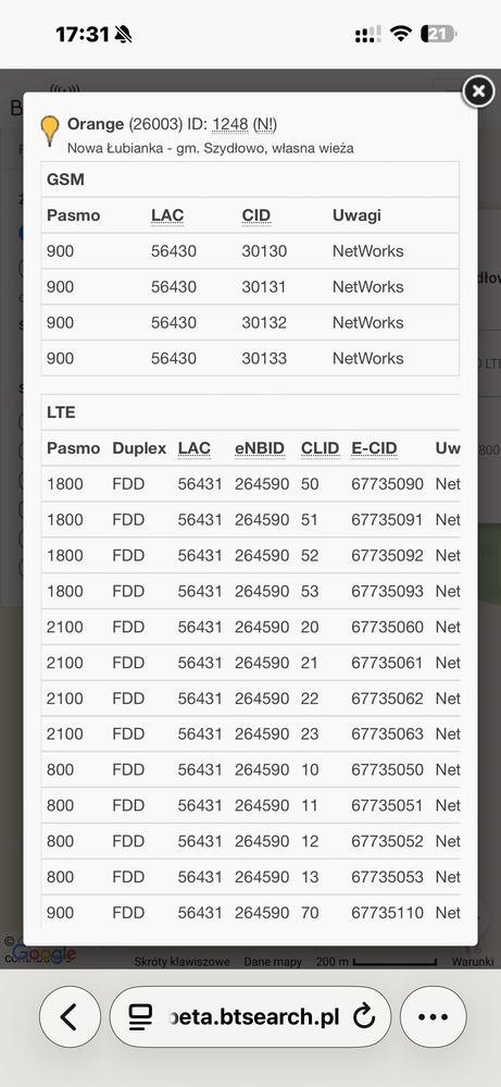

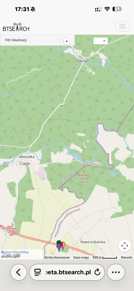

Miejscowość Czechyń zaznaczona na mapie, zero zasięgu, czasami jedna kreska LTE 800 MHz B20 pojawi się i to tyle. Na drugim zdjęciu nadajnik który obsługuje ten teren.

@manio1981  obszar leśny. Stąd cześć problemów. Nadajnik w Szwecji oddalony o około 6,5km. Z tego co się dowiedziałem skraj zasięgu panela na BTS. Te trzy aspekty się sumują i wyniki znasz.
Info o dołożeniu 700-ki brak
Sugeruję testy zestawu  ODU/IDU ukierunkowanego na ten BTS

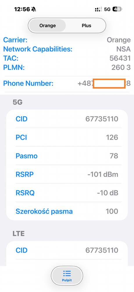

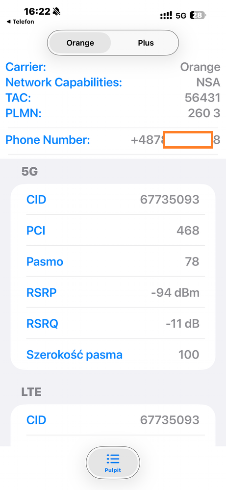

Rozumiem, mimo wszystko chciałabym się przekonać sam. Napisz mi proszę w takim razie jak uzasadnić włączenie w takim terenie pasma 3600 MHz? Złapałem  je jadąc do Piły i przejeżdżając nie daleko nadajnika. W promieniu 2-3 km od tego nadajnika stoi kilkanaście domów jednorodzinnych.Gdzie tu sens? Podsyłam zrzuty ekranu.
