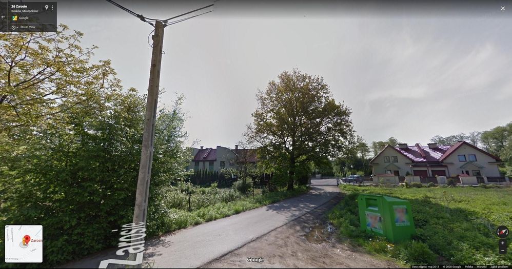

Przejrzałem okolicę na mapach google i muszę Cię zmartwić. Sieć miedziana leci tylko po słupach elektrycznych i kończy się przy Zarosie 23. Zdjęcia jednak pochodzą z 2013 roku i stan obecny może się różnić. Jeśli wybudowano kanalizację w kierunku bramy wjazdowej i na terenie osiedla domków to jest szansa. Jeśli nie to raczej zapomnij.
Ostatni słupOstatni słup
