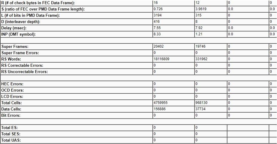

Ok, z hasłem się udało. Sprzęt to jednak Livebox 2.0, więc mało informacji można z niego wyciągnąć. Podłączyłem na szybko swojego starego tp-linka W8950ND i skonfigurowałem pod Neo (na szczęście sąsiad miał wszystkie dane). Screeny poniżej i zdjęcie przewodu, który dochodzi do domu, dane z godziny 19:30. Jutro postaram się poszukać tej szafy. Od znajomego, który jest znajomym montera :), monter tez nie odbiera/oddzwania, więc może urlop - będę próbował dalej, ewentualnie załatwię to przez salon jakąś okrężną drogą.
Czy ta prędkość synchronizacji wskazuje na max prędkość internetu? Umowa jest do 10mbit, a tutaj jest 6mbit.

@tarrou6 cześć,
Pomiar wskazuje na 6Mb/sek down i 1,2 na up. Za to dziwny wynik osiągalnej prędkości 20,5Mb/sek.
Tłumienie na poziomie 26/14 dB nie jest złe i wedle tego modem powinien się zapiąć na pełne 10Mb/sek (a zaryzykowałbym twierdzenie, że i na więcej). Jedyne, co może powodować taki wynik na Neo sąsiada to SNR (na poziomie 5 dB to mało). Port na Centrali może być ustawiony na taki profil po stabilizacji usługi, więc wedle tego szablonu więcej nie osiągniesz nawet podstawiając inny modem.
Kabel jest idealny. 2 pary żelowane. To po lewej (biało niebieska-skręcone żyły) to jedna, a biało czerwona -druga. Tu ważne, aby dopilnować prawidłowego rozszycia i skręcenia żył.
Badaj dalej, a my będziemy interpretować

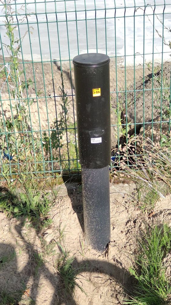

Ok, najpierw wywiad środowiskowy:) Nie udało mi się znaleźć dużej szafy kablowej wzdłuż ułożenia przewodów do centrali w odległości przynajmniej 1,5km ode mnie. Nie szukałem dalej, skupiłem się na słupkach telekomunikacyjnych i studzienkach. Zaznaczyłem na mapce co i jak.Oczywiście za główną drogą jest więcej tras tele, których nie rysowałem. Pod drogą jest tak jak mam namalowane 🙂
Udało mi się znaleźć 3 słupki do głównej drogi (dwa czarne, jeden biały), za główną drogą są studzienki i coraz więcej słupków w kierunku centrali. Rozmawiałem też z sąsiadem, który mieszka przy początku linii napowietrznej (żółta linia) i dowiedziałem się, że linia napowietrzna jest podłączona do słupka koło jego domu (oznaczenie TP na słupku, na mapce też zaznaczyłem TP, na geo jest zaznaczony "st"). Nie byłem pewny tego połączenia, które zaznaczyłem na pierwszej mapce (w poprzednich postach), tym bardziej, że na geoportalu nie jest zaznaczone połączenie podziemne do pierwszego słupa linii napowietrznej, teraz się wyjaśniło. Pojawił się tez słupek Orange, którego zdjęcie niżej (na mapce oznaczenie O). Co też ciekawe nie ma go na geoportalu, ale widać że jest to słupek świeżo wstawiony, obok jest jeszcze wykopana dziura. Trzeci słupek jest biały bez oznaczeń, jest na geoportalu, oznaczenie "t", na mapce zaznaczyłem X. Od niego jest przyłączony jeden dom.
Co ciekawe - linia napowietrzna została założona z 20 lat temu na prośbę jednego z sąsiadów, który koniecznie chciał mieć internet. Prawdopodobnie nikt nie chciał się zgodzić na przekopanie swoich działek od ulicy i dlatego powstała ta linia. Tylko właśnie sąsiad, z którym dzisiaj rozmawiałem się zgodził i przez jego posesję przekopali. Z tego co naliczyłem, do linii napowietrznej jest podłączonych 4 odbiorców, ja chciałem być piątym:)
Dodzwoniłem się też do montera. Powiedział to co przewidzieliście wcześniej, nie ma wolnych par żył w przewodzie napowietrznym. Dodał, że są urządzenia zwielokrotniające, ale tylko do telefonów, do internetu się nie nadają. Pytałem się też o przebudowie/modernizację sieci, ale nie miał żadnego info na ten temat, jak już zaczną coś robić to tylko w światłowodzie.
Także chyba konkluzja się już wyklarowała, nici z podłączenia 🙂 Napiszę pisemko i wniosek o światłowód i chyba na razie tyle można zrobić. Skupię się na umocnieniu LTE na ten czas.
