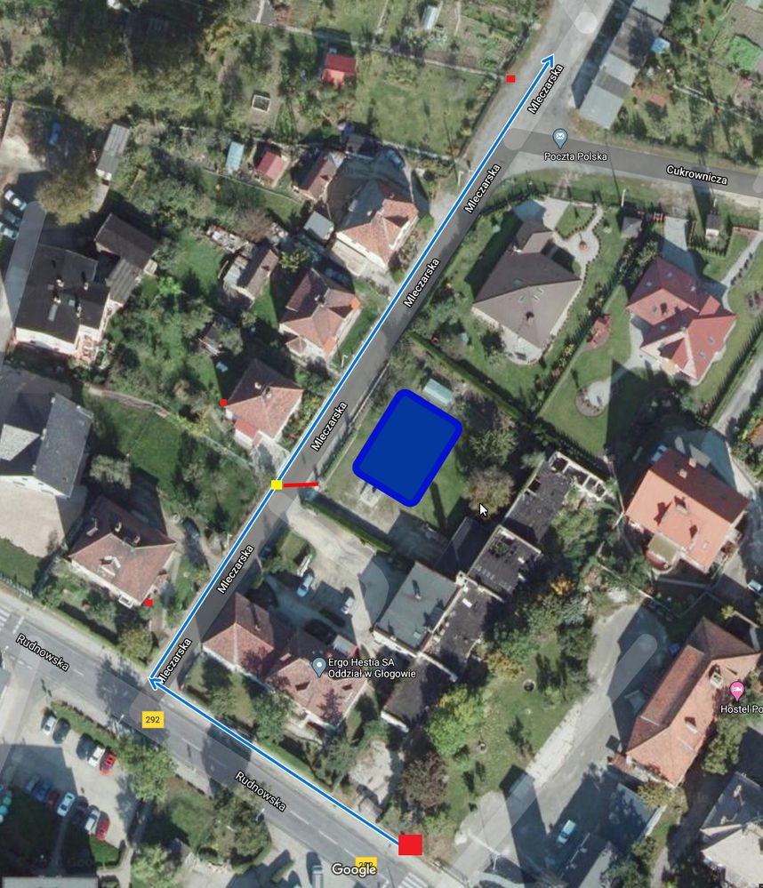

Nowy internet na firmę
Duży czerwony prostokąt to szafa
Małe czerwone prostokąciki to puszki podłączeniowe
Niebieskie strzałki infrastruktura podziemna tp (kanały telekomunikacyjne)
Żółty prostokąt studzienka tp
Czerwona linia to przykładowe proponowane podłączenie do nowego istniejącego budynku (niestety mama google jest dość stara)
Ul mleczarska to droga osiedlowa
ul Rudnowska w której znajduje się główny kanał infrastruktury tp prawdopodobnie nie zawiera jeszcze światłowodu.
@Revman Witam,
Bardzo dokładny plan. Brakuje mi jednak opisu tych puszek i jasno określonej "kwestii słupy czy słupki"
jedno, co napawa optymizmem to fakt, że szafa kablowa jest niedaleko, jednak trzeba brac pod uwagę fakt, że nie da rady samemu wykonać inwestycji do szafy bez uzgodnień i warunków technicznych ze strony Orange. To już poważna inwestycja z uzgodnieniami, planami, ZUD-em. To niestety trwa. Postaramy się jednak cos podpowiedzieć

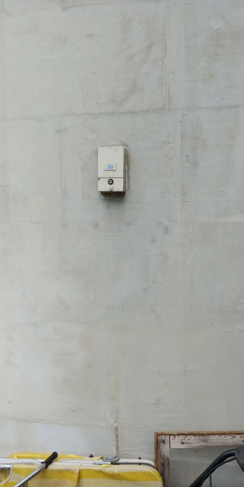

@Revman Poproszę o fotkę puszki na budynku vis a vis i fotkę samego budynku od podwórka , z lewej strony i frontu.
W załączniku zdjęcia skrzynek i studzienki oraz słupka.Dom podeślę później. Jak na razie ocieplony jak na zdjęciu (bez pucu).
Niestety załączniki można dodawać tylko po 1 szt
Skrzynka z domu naprzeciw (w domu z lewej strony mapy jest taka sama)
