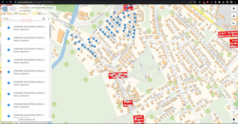

Witam, 2 lata temu około w mojej okolicy realizowany był projekt POPC. Położony został światłowód do budynku nr 7, zaś ja mieszkam pod budynkiem 26. Odległość jaka mnie dzieli to około 150 metrów. Co mogę zrobić, żeby zostać podłączonym do sieci? Neostrada 10mbps przyprawa mnie już o bóle głowy. Podsyłam mapkę w załączniku z https://capap.gugik.gov.pl

Adres to: Stargard, 73-110, ulica Wiejska 26. sieć została rozbudowana jedynie do Wiejskiej 7. POPC

A co do adresu to widze ze ktoś na twój nr domu zgłaszał popyt w 2019 roku. Jedynie zostało CI zmobilizować mieszkańców od nr 8 az do końca ulicy aby wypełnili ankietę deklarację i wysłali ją na adres korespondencyjny do Orange a także mogą wypełnić online tą drugą też.
