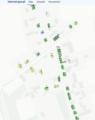

ale tak zostalo zrobione.... Jako przyklad miejscowosc Dalewo, powiat stargardzki. Kod pocztowy 73-121.
No i kolor ciemnozielony to inwestycja wlasna Swiatlowod Inwestycje, kolor jasnozielony to inwestycja z KPO.
Niech mi ktos powie jaki sens jest numeru 5 oraz 6B z KPO, skoro dorejonizowanie wymaga 20 metrow kabla ? Jeden wyspowy punkt dublowania infrastruktury. A numer 64 ? Numer 6B przylega do 6A, to domek blizniak, 6 ma z inwestycji wlasnej Orange, 6B z KPO.
Albo numer 51A - 4 domy z projektu inwestycji wlasnych Swiatlowod Inwestycje i potem jeden z KPO. Dublowanie infrastruktury. Kto dfo tego dopuscil ? Dlaczegho tak jest ?
