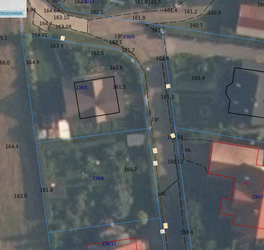

I na nim znajdują się adresy które według mapy Orange nie mają możliwości technicznych (nie wszystkie z tej listy, mówię o wybranym przeze mnie obszarze, ulica moich teściów) do podłączenia światłowodu, ale ja np. pamiętam że właśnie kilka lat temu kładziono tam kable, powstała skrzynka Orange, a światłowodu jak nie było tak nie ma. Mało tego, dwa z tych adresów znajdują się na tej liście, z najnowszego programu:
KPO lista punktów adresowych gmina Przodkowo .
Czy tylko ja uważam że jest to dziwna sytuacja? Dodam tylko że na pierwszej liście widnieją wszystkie numery z interesującej mnie w tym przypadku ulicy, a na drugiej zaledwie dwa z niej, a według mapy internet.gov.pl jak i mapy dostępu Orange żaden z numerów na danej ulicy nie ma dostępu do światłowodu.
Tu kawałek mapki jak wygląda uzbrojenie sieci telekomunikacyjnej części tej ulicy :

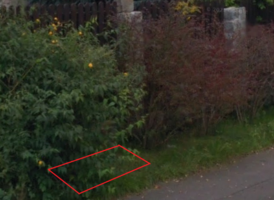

OK, pokażę to na obrazkach, bo wtedy najlepiej to do wyobraźni przemawia. 🙂
To jest lista adresów z mojej ulicy, mój numer to 7A, którego tu nie ma:
Następne numery, od 9 w górę, zostały już podłączone, teraz wyznaczone zostały te z początku ulicy. Mowa tylko o stronie z nieparzystymi, z wyjątkiem 2.
Tak wygląda położenie studzienki z kablem, widoczny płot jest mój, z przodu chodnik. Zdjęcie Street View jest już stare, teraz tych krzaków nie ma.
Ktoś jest w stanie wytłumaczyć jak w tej sytuacji łatwiej podłączyć moich sąsiadów niż mnie?
