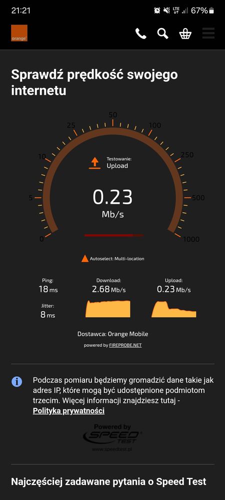

Dzis Przeniosłem numer z Play do flex i jest dramat. Dwa nadajniki w bliskiej odległości, zasięg ledwo dwie kreski, na esim jeśli to ważne.
Na mapie zasięgu zarówno 5g jak i lte pokazuje, że na mojej ulicy jest.
No i transfer na lte osiąga szalone 0.2Mb/s w porywach do ok 2.5 Mb/s, a 5g kolejne szalone 5Mb/s... I żeby to była jakaś wioska na krańcu świata to bym zrozumiał ale we Wrocławiu?  Po co te GB mam nie można z nich korzystać...
Czy ja coś robię źle czy orange umie tylko w reklamę ale w infrastrukturę to już nie bardzo?
Będę wdzięczny za pomoc
Ps. Zapoznałem się z artykułem jak przyspieszyć neta, nic nie wniósł do sprawy
Ps2. Dodam, ze w play transfery były konkretne po 50Mb/s

Jesteś podłączony do LTE800 czyli pasma zasięgowego i lepiej nie będzie. W Twojej lokalizacji jest po prostu słaby zasięg.

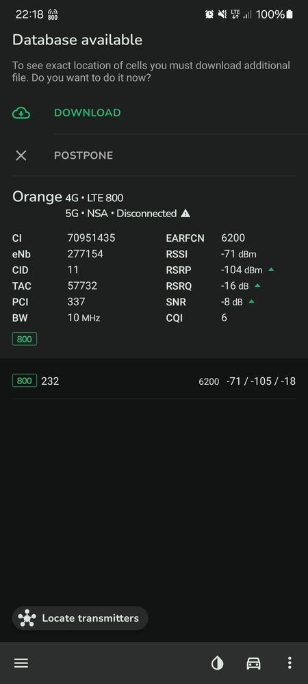

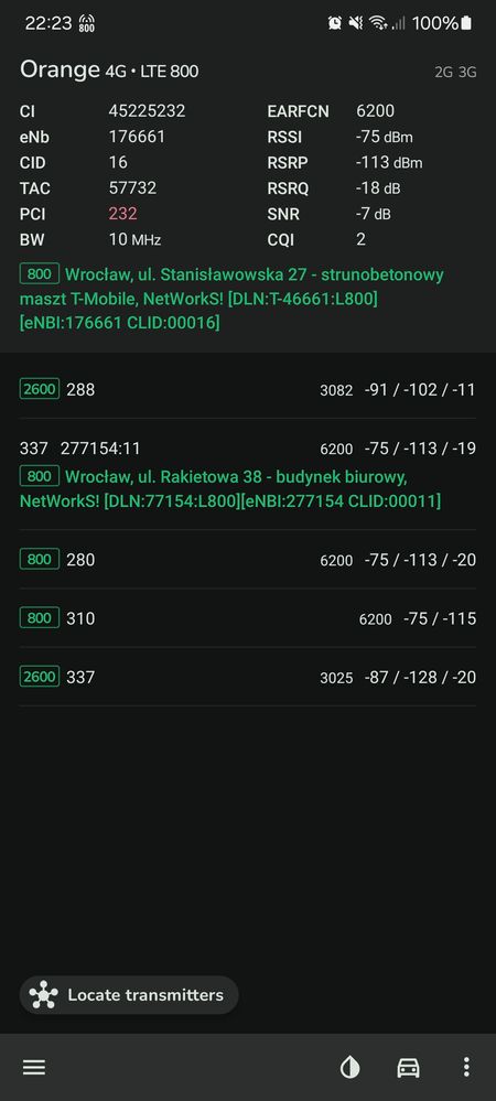

Zamieszczam screeny z apki na lte i na 5g
Jeszcze jedna fotka po ściągnięciu dodatkowych plikow

Tragiczny transfer

Tragiczny transfer
@Areq90
Masz zasięg tylko 800, nie spodziewaj się że osiągi będą lepsze na tym jednym paśmie. Jesteś daleko od nadajnika lub teren jest trudny, możesz też być między sektorami anten (na nadajniku są zazwyczaj 3 lub 4 anteny).
Skoro Play był lepszy to mogłeś pozostać. Rozumiem że chciałeś więcej GB.
