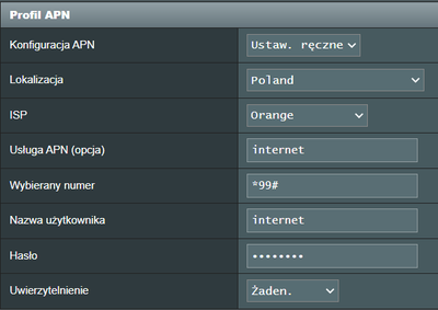

APNy mam domyslnie ustawione na telefonach na "internetIPv6". Na routerze jest "internet".

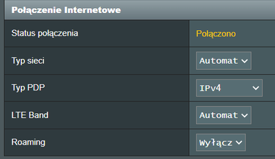

Router ma tez domyslnie ustawiony automatyczny wybor pasma.
Ponizej screen z konfigu routera:

sam router jest ustawiony jak na screenie na IPv4. Teraz też jeden tel ustawilem na IPv4, wyszedlem z domu w strone nadajnika i pokazywal max. 4 mbps.
Robie teraz testy co chwile z telefonu oraz komputera (przez router). Komputer wyciagnal maksymalnie 9 mbps na moment.
Co ciekawe na tel na chwile pokazalo sie okolo 40 mbps ale po sekundzie spadlo i wiecej nie wrocilo do tej wartosci. A co jeszcze ciekawsze bylo tak gdy poszedlem na druga strone domu, teoretycznie odcinajac sie od BTS'a grubymi scianami. Drugi BTS z tej strony jest duzo dalej.
@Pablo5 sprawdzilem tez poradnik, niestety na wiele sie nie zda, bo sprawa nie lezy w tak prostych tematach jak sterowniki itp - wykluczylem wszystkie poruszone sprawy. Chcialbym zrozumiec czy np. tymczasowe przestawienie routera z auto negocjowania pasma na konkretne moze pomoc. Nie wiem tylko jakie ustawienie bedzie poprawne (poza tym ten router ma chyba agregacje pasm).

@Ziomal04znalazłem na stronie Orange taki temat   Sprawdzenie słabego zasięgu https://www.orange.pl/omnibook/sprawdzenie-slabego-zasiegu# tam znajduje się punkt Jak zdiagnozujesz utrudnienia w sieci Orange? Wysłanie SMS pod nr 1533 nie działa w ofercie Flex. @Ziomal04  spróbuj jeszcze zresetować modem do ustawień fabrycznych i skonfigurować go od nowa na  APN IPV4 lub   zmień APN na IPV6 i wtedy sprawdz prędkość 🙂

@Ziomal04spróbuj jeszcze zresetować modem do ustawień fabrycznych i ustaw APN na IPV4 jak będzie nadal to samo to zmień na IPV6. Jak to nie pomoże to skontaktuj się  z doradcą na Orange Flex czacie i opisz problem. Może coś to pomoże 🙂
