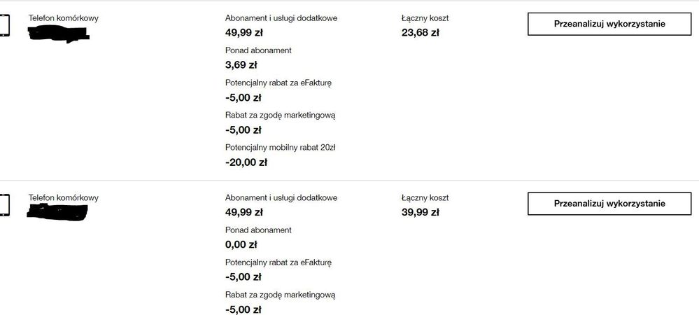

Przeniesienie Orange Love do Orange Flex
Wygląda na to że nie do końca wiem co mam. Chyba masz rację, że to może nie być OL tylko zniżka na drugi numer (w załączeniu zrzut z mój orange - strona www).
Czy jeśli to nie OL, to sposób postępowania o którym powyżej zmienia się czy nadal wypowiedzenie umowy na czas nieokreślony z zachowaniem numeru? zrzut taryf orange.JPG
@donbagino z tego screena nie widać, jaki masz abonament na który numer.
W aplikacji ja mam takie informacje o abonamencie:
Taki numer można przenieść bezpośrednio do FLEX. W przypadku abonamentu OL nawet zlecenie przeniesienia w aplikacji FLEX zakończy się odmową. Dlatego należy zakończyć umowę z zaznaczeniem przeniesienia numeru do oferty na kartę.

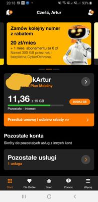

@ArTomnapisał(-a)
Posiadam OL i dodatkowy numer dołaczony do zniżek OL. Jednak nie moge przenieść tego numeru do FLEXa z uwagi na zniżki za łączenie usług. Czy da się obejść, żeby przejśc prosto z abonamentu do flexa?
Żeby wyjaśnić, ustalamy taką sytuację:
Numer A jest w abonamencie OL. On jest dawcą zniżek. Nieważne ile numerów będzie podpięty, wysokość abonamentu na bieżącą się nie zmienia.
Zniżki są przyznawane na kolejne numery, czyli biorący, załóżmy numer B. Numer B nie jest w abonamencie OL, tylko np. w planie mobilnym, więc można go przenieść do oferty FLEX bezpośrednio, na 180 dni przed końcem umowy. Zniżki będą zabrane tylko te, które są przyznane dla numeru B.
