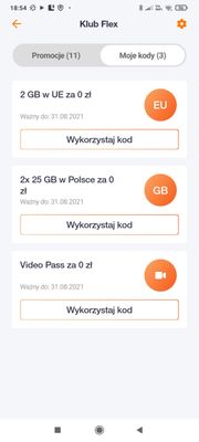

Cześć. Od strony UX w aplikacji wygląda to tak:
1. Kod generujecie sobie w Klubie Flex po kliknięciu Aktywuj -> kod nie jest jeszcze spalony.
2. Możecie go:
- spalić i aktywować w zakładce kody promocyjne w moim profilu
- lub skopiować i przekazać znajomemu
3. W zakładce kody promocyjne, po kliknięciu "potwierdź" w polu "Masz kod promocyjny?" kod zostaje spalony, ale usługa wciąż czeka na aktywację -> jeśli kod zostanie spalony to już nie można go przekazać dalej.
4. Aktywację usługi można dokonać później w dowolnym momencie, ale nie później niż przewiduje ważność kodu.
@shallet odezwij się na priv, czego dokładnie nie udało ci się aktywować, pomożemy 😉

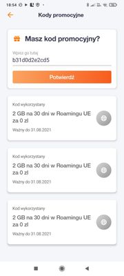

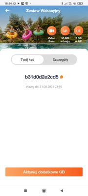

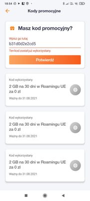

@shallet kod musiał być aktywowany po wygenerowaniu. Innej opcji nie ma. Uważam jednak, że apka z kodami wakacyjnymi wprowadza w błąd, bo można nie opamiętać, że kody były aktywowane, a przyciski zostają dalej aktywne, jak by kod nie był użyty.
Poniżej fotki przedstawiające aktywacje już wykorzystanego kodu. Można prz większej ilości kont pomylić się.
Życzę, aby Twoja reklamacje uznali, być może uda się otrzymać jeszcze kod wakacyjny, bo często FLEX idzie na rękę.
