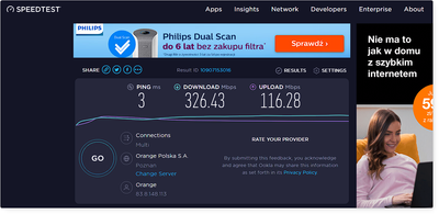

@Bladesssnapisał(-a)
Nie znam się aż tak na tym i nie wiem co to i jak działa router brzegowy ale zastanawiam się czy jeśli byłaby to wina IP to na kablu również nie byłoby gorszego pingu?
A jeszcze co do tego, to by było tak, ale tutaj masz na kablu 5ms a tam przez WiFi miałeś 3-4ms. Na kablu ile wtedy miałeś, też 3ms?
Zrób jeszcze dla sprawdzenia speedtest po kablu. Tylko wybierz serwer Orange Poznań.

Pierwsze podejście (na EDGE):
I drugie podejście (na FF):

Zmieniłeś IP? Bo masz teraz takie jak wcześniej, 83.8.*.

Nie, nic jeszcze nie zdążyłem zrobić, samo musiało się zmienić (może przy podłączeniu kabla). Na telefonie też mam już 83.8... i ping bez zmian niestety (8-9)

Czyli nic to nie da, pewnie wcześniej miałeś już te IP, a te IP co masz na screenie z speedtestu z telefonu, to jakieś sprzed paru dni albo przed innym resetem/odłączeniem routera.
