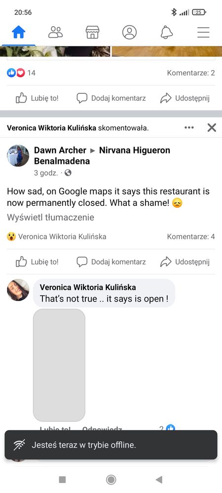

Chodzi mi o internet w telefonie z sieci komórkowej. Problem jest w każdym miejscu jakim jestem, w całej Polsce. Na czacie ktoś powiedział, że może być to wina wi-fi ale ja używam tylko transmisji. Mam LTE cały zasięg a nagle mam brak połączenia i znów mam LTE. Nie bardzo wiem jak to się wszystko fachowo nazywa. Internetu mam ponad 1000 GB.
Sytuacja z przed chwili.

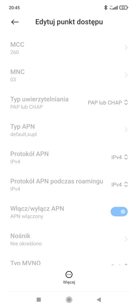

Dane Mobilne, tam w profilu, ustaw wszędzie ipv4, internetipv6 jak masz, to internet bez dopisku ipv6, zapisać profil i restart telefonu.

Poco X3 Pro. Spróbuję ustawić

Mam tak, jak miałam ipv6 jak mi ustawili w salonie to jak się rozłączyło to nie chciało załapać poniżej.

Tak poza tym, nie widzę na zrzutach volte, chyba nie włączone, włącz w telefonie, jak się nie pokaże na pasku, to zgłosić na czat, by ci na tej karcie SIM je aktywowali 😎
