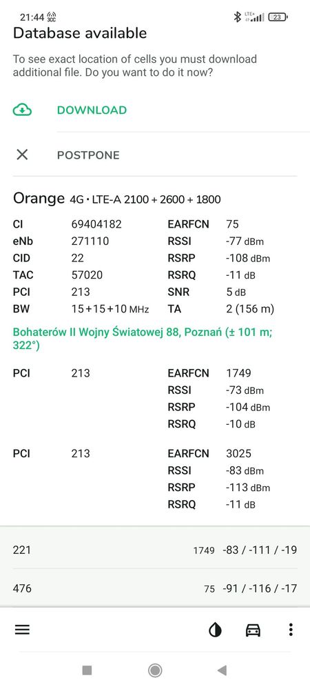

@Pwalkowiak3110  podaj adres nadajnika BTS.  Zobaczymy czy nie ma opisanych jakichś z nim problemów. Musisz zgłaszać na usterkę BTS-A
Skoro nie karta i smartfon..
A jaki masz zasieg? Jak daleko od nadajnika jesteś? To sprawdzisz w aplikacji NetMonster

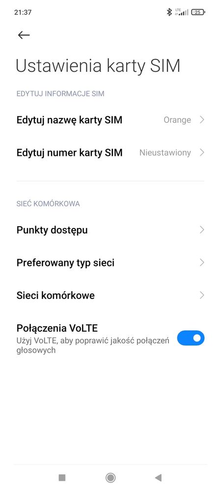

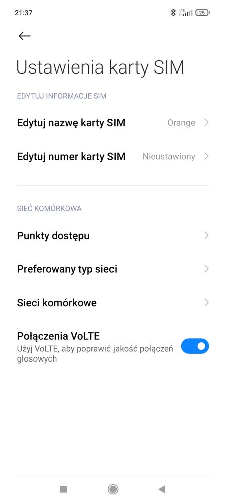

Wcześniej miałam Xiaomi Mi9 i też tak się działo dlatego kupiłam nowy. Mój partner ma ten sam model i jest zadowolony 😁 karta SIM wymieniona na nową i problem pozostał. Włożyłam kartę w drugie gniazdo i póki co problemu nie widzę ale nie ma "chwalić dnia przed zachodem słońca" 😅
W Orange sprawdzili wszystko i stwierdzili, że nie ma żadnych problemów z sygnałem i zasięgiem. Mieszkam w Poznaniu i gdziekolwiek jestem, problem jest ten sam.
Mam coś takiego 😁

@Pwalkowiak3110  mieszkasz przy samym nadajniku. To nie problem z zasięgiem, tylko z samym obciążonym BTS lub ( jak zauważyłaś ) że  slotem w telefonie

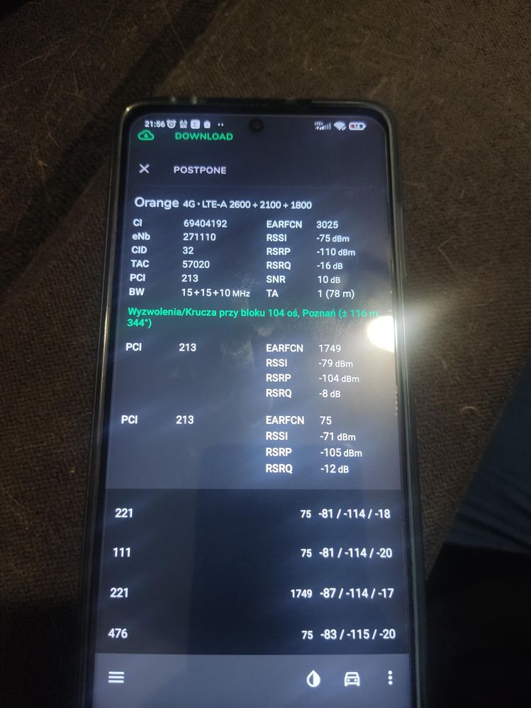

Właśnie ustawienia fabryczne były robione. Telefon po miesiącu użytkownika był w serwisie a tam nie stwierdzili usterek. Przez ten internet bateria nie wytrzymuje jednego dnia, wcześniej działał nawet 2 z tym samym użytkowaniem. Zrobiłam to samo na innym telefonie:

@Pwalkowiak3110  co do pomiaru to nie ma się czego czepić. Czy na drugim taż zrywa?

Nie, nic się nie dzieje. I karta z tamtego telefonu była w moim i działało wszystko okej. Dodałam, że to ten sam telefon tylko starsza wersja. Ustawienia mam takie same jak w tamtym.
