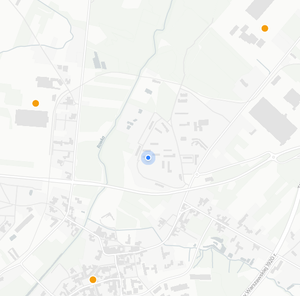

@agat13  Już pisałam jak to wygląda w NetMonster. Przeskakuje cały czas między kilkoma wieżami. Pojawiają się też dziwne bez nazwy operatora i adresu. To mnie właśnie niepokoi. Myślę że są to jakieś nielegalne urządzenia u sąsiadów. Ale to tylko moje przypuszczenia bo nie znam się na tym.

Akurat mieszkasz miedzy 3 nadajnikami, każdy w promieniu minimum 1km. Masz chyba najgorszą lokację względem każdego z nich.
