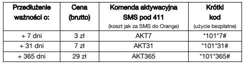

@Trout trzeba było aktywować za 29 zł, ale usługę Więcej czasu na internet. Wtedy by się wydłużyła ważność konta na GB z doładowań oraz konto główne złotówkowe. Kod USSD do aktywacji: *101*365# i zielona słuchawka.
Obecnie proponuj jutro zadzwonić na infolinię, aby odkręcić zaistniałą sytuację. Konsultant chętnie pomoże, ale przed tym proponuję doładować konto za przynajmniej 5 zł, aby odzyskać GB, bo jeśli to kilak dni, to GB są zablokowane, ale do odzyskania. Po odzyskaniu kontakt na infolinię i prośba o zmianę na usługę Więcej czasu na internet. Wtedy odzyskane GB zostaną wydłużone na rok.
Regulamin usługi: Więcej czasu na internet: https://orange.binaries.pl/bw/20155/0/31349/fa1ee392-ea88-4300-9320-b5fa7ab2d5d5.pdf

Mamy dwie usługi. Więcej czasu na wszystko i Więcej czasu na internet.
Polecam to drugie.

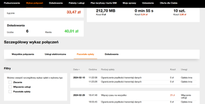

Odszukałem tę transakcję. Poniżej jest zrzut. Jest tam napisane wyraźnie: "Więcej czasu na wszystko". Prawdopodobnie użyłem bezpłatny kod z regulaminu, który linkujesz - *101*365#
Niestety internet się nie przedłużył. Więc, co oni rozumieją pod pojęciem "wszystko"?

Orange Free, przedłużenie ważności środków: 29 zł vs. 9zł
@Trout , użyłeś kod na Wszystko czyli *105*365#.
Na internet jest *101*365#
