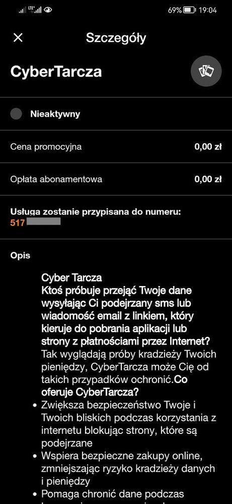

Z tego co zrozumiałem, skoro nie mam włączonej cyber tarczy to jedyne rozwiązanie to Orange VPN?
Czy istnieje możliwość zrezygnowania z dodatkowego bezpieczeństwa aby móc w pełni korzystać z wykupionego pakietu? Powinienem się skierować na infolinię z tą sprawą czy nie będzie takiej możliwości?
Dziękuję! 😁

Cybertarcza to dwie różne sprawy. Ta płatna, której nie masz, to usługa na telefon. Ta druga, którą masz ale nie da się jej wyłączyć, to osłona użytkowników Orange manipulująca DNS i ścieżkami pakietów, zgodnie z polityką bezpieczeństwa. Jej działanie możesz sprawdzić na stronie CERT:
https://cert.orange.pl/cybertarcza
Zasadniczo aspekt DNS można obejść (choć na telefonie trochę to problematyczne), reszty nie. Co do zasady ten mechanizm mógłby blokować połączenia VPN, ale IMHO nie miał on okazji zadziałać, bo najpierw w ogóle trzeba mieć osiągalny z internetu IP, a tego Orange za darmo nie daje, trzeba zapłacić za "Orange VPN".
