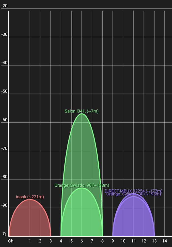

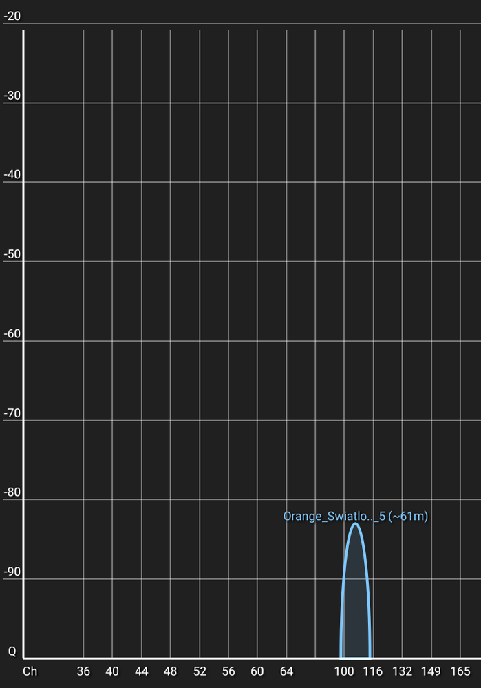

Print screen w załącznikach. Mój - Orange 9...Pierwszy 2,4 GHz, drugi 5 GHz. Wygląda , że obcy sygnał jest na tych samych kanałach. Czy zmiana kanałów może pomóc rozwiązać sprawę?

@Marudero1956  te pomiary były robione w jakiej odległości od modemu? Zmiana kanału w tym przypadku dla 5GHz na 100, 40 lub 48
A właśnie, które to Twoje ssid?

@Marudero1956 Jeżeli Twoją siecią jest „Salon” na kanale 6 to obecność drugiej z różnicą ponad 20 dBm nie ma żadnego wpływu. Powiedzianym, że masz bardzo dobrą sytuację.

Napisałem , że mój Orange  to jest Orange 9... Orange salon jest sygnałem obcym.
