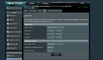

Koledzy, ogarnął ktoś ustawienia Orange TV na tym ruterku, bo nie wiem czy rozszerzać usługę.
Z ustawieniem internetu nie mialem problemu.

Czyli wystarczy pociągnąć skrętki z Asusa i bez ustawienia Vlanów zadziała od razu?
Ponadto czytam, że dają go tylko do multirumu, więc słaba ta porada, że nie trzeba ustawiać Vlanów na Asusie, bo niby jak zadziała główny dekoder?

Takie opcje mam do wyboru na Asusie, jak możecie to poradźcie proszę:

Zatem proszę o wyjaśnienie jeszcze jak ten dekoder wpiąć do rutera? Czy wystarczy po prostu połączyć go skrętką z ruterem, czy trzeba coś jeszcze ustawiać na ruterze?

@tqlis1 Dekoder po skrętce lub przez wifi. Normalnie najlepiej połączyć na konfigurację i pierwsze uruchomienie po kablu. Skoro będziesz miał modem Orange (niestety konieczność), to zrób to na FB. Później kombinuj według instrukcji wyżej na Swoim...i kombinuj 🙂
My sami tego nie robiliśmy, ale chętnie usłyszymy o Twoim sukcesie
