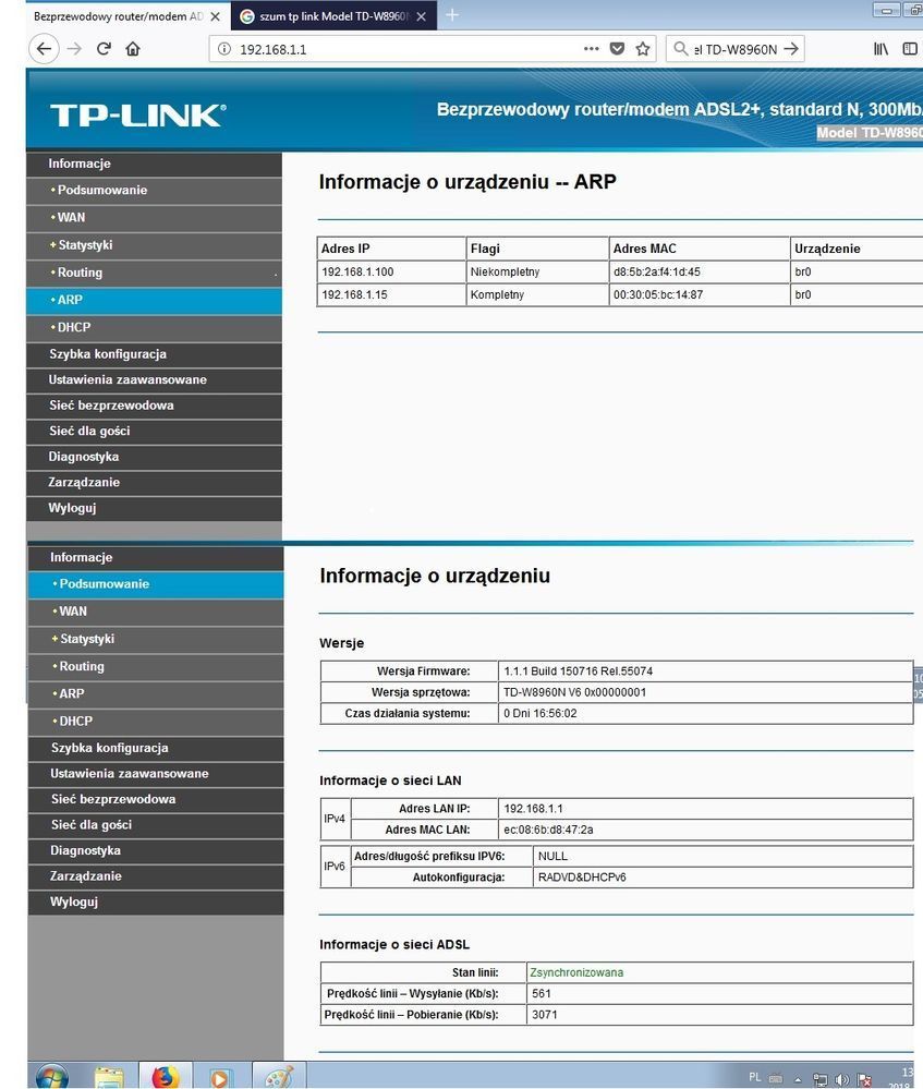

Sorki zapomniałem dodać, że wspomniał o 8zylach ale wspomniał że tylko parę się wykorzystuje podal kolor ale już nie pamiętam. Zaopatrzylem się w złączki (sprzedali mi 8zylowe-rj-45, bo twierdzą że 2zylowych Już się nie używa: /) pod stary kabel podłączyłem od strony fun boxa złączkę i 1m kabla z zestawu i dalej nie ma synchronizacji, natomiast ta sama konfiguracja (stary kabel +zlaczka+nowy kabel 1m) działa nadal pod tp-linkiem. Co tu jest grane??????

@nalesnik1988Masz tu nie całe 3MB dla pobierania.

A co to konkretniej oznacza ?Neostrada mam do 10mb.

@nalesnik1988Dokładnie masz umowę od 1 MB do 10Mb wiec mieścisz się w tym
Jeszcze widzę że używasz ipv6 bo w loginie masz wpisane [email protected]/ipv6
Co możesz jeszcze wymusić profil ADSL2
