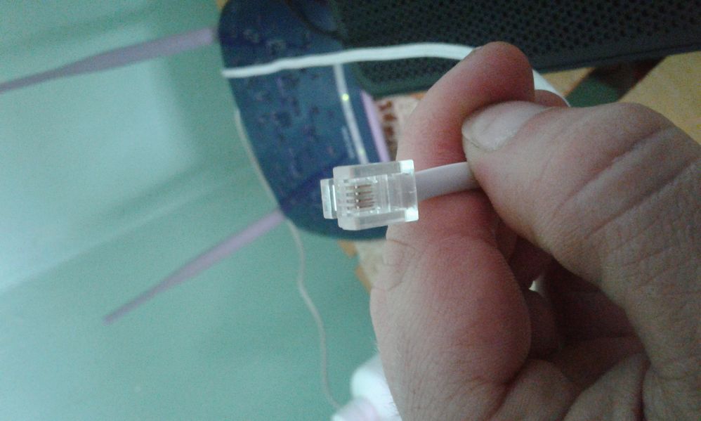

Wydaje mi się, że problem jest z końcówką tego długiego kabla RJ11 - tą bliższą komputerowi stacjonarnemu. Zrób zdjęcie tej końcówki, obejrzyj dokładnie tą końcówkę, czy nie ma żadnych zagnieceń, itd. Być może FunBox i ruter TP-Linka wpinają się inaczej do tego kabla. Spróbuj wpiąć tą końcówkę inaczej do rutera FunBox-a.
Z ciekawości: po co kupowałeś kabel z 4 żyłami?
Czy na pewno ten kabel posiada 4 żyły? Końcówka RJ11 ma 2 żyły, jeśli ten kabel ma 4 żyły, to są to końcówki RJ14.

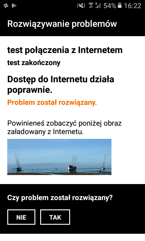

Witam. Przepraszam za zwłokę w odpowiedzi - smierc bliskiej osoby. Na razie postępu nie ma. Jedyne co udało mi się ustalić to fakt że wina leży całkowicie po stronie tego starego kabla i/Lub wtyczek aczkolwiek byłbym bardziej skłonny do uznania za winowajcę kabel. Przy tej kilkakrotnej próbie podłączania FunBoxa raz jedyny zatrybił na dowód dołączę screen z apki z diagnozy i zdjęcie z diodami, ale po połączeniu się z netem i wykonaniu rozmowy tel.za pomocą voip synchronizacja została utracona i na tym się skończyło.

Jak chodzi o kabel nie koniecznie jest uszkodzony większość przypadków jest źle zaciśnięty kabel w tyce. Można samemu to wykonać nawet beż ściskarki.

FRODO dzięki za odpowiedź. Zaobserwowałem dziś - według mnie - ciekawą rzecz, otóż: w gnieździe DSL które znajduje się w Fun Boxie są tak jakby 2 "żyłk"i, natomiast w gnieździe ADSL tp-linka są te "żyłki" 4. Czy to może być faktyczną winą braku synchronizacji? I możesz określić czego dokładnie tyczą się Twoje odpowiedzi z dwóch ostatnich postów, bo się trochę pogubiłem ;/
