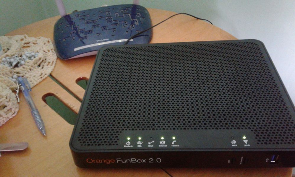

Witam. Przepraszam za zwłokę w odpowiedzi - smierc bliskiej osoby. Na razie postępu nie ma. Jedyne co udało mi się ustalić to fakt że wina leży całkowicie po stronie tego starego kabla i/Lub wtyczek aczkolwiek byłbym bardziej skłonny do uznania za winowajcę kabel. Przy tej kilkakrotnej próbie podłączania FunBoxa raz jedyny zatrybił na dowód dołączę screen z apki z diagnozy i zdjęcie z diodami, ale po połączeniu się z netem i wykonaniu rozmowy tel.za pomocą voip synchronizacja została utracona i na tym się skończyło.
