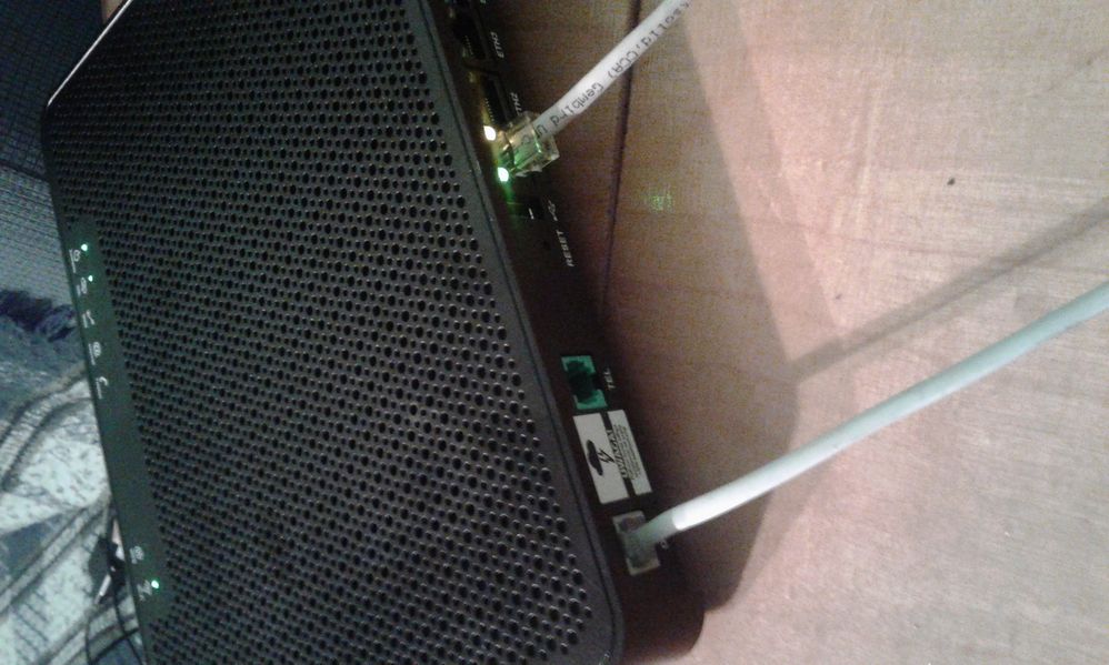

@nalesnik1988Lepiej pokaz zdjęcia jak masz podłączone gniazdko też kabel wpięty do funbox i jaka jest informacja po wpisaniu 192.168.1.1 a poza tym teraz nie trzeba wpisywać żadnych danych do funbox po resecie sam pobierze login i hasło.

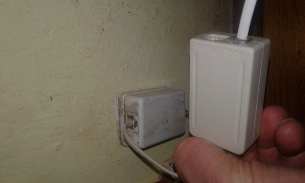

filtr jest odpięty.
Schemat 1: gniazdko tel + spliter [wtyk DSL] + kabel stary 20mb RJ11 4 żyły + tp-link = jest internet /brak telefonu
Schemat 2: gniazdko tel + spliter [wtyk DSL] + kabel stary 20mb RJ11 4 żyły + Fun Box = brak internetu /brak telefonu
Schemat 3: gniadko tel + spliter [wtyk DSL] + kabel nowy ok.1,5 mb z zestawu rj 11 2 żyły + fun box = jest internet [w laptopie -> kabel ethernet] / jest telefon

Domyślam się, że nie możesz łatwo wymienić tego kabla RJ11.
Sprawdź, czy z wtyczkami od tego kabla jest wszystko w porządku - czy gdzieś nie ma jakichś zgnieceń, itd.
Czekaj, przecież skoro są 4 żyły kabla RJ11 to może skorzystaj z drugiej pary żył?
Masz w domu zaciskarkę?
A jakbyś w ogóle wywalił ten splitter? Skoro masz telefon na VOIP to go nie potrzebujesz.
Być może wtyczki w ruterze TP-Linka i w Funboksie jakoś inaczej wchodzą?

Modemu nie konfiguruję, gdy go podpinam na krótko przez nowy kabel z zestawu sam się szybko synchronizuje. Myslę, że to chyba jest wina kabla starego i długiego (wtyczek?) bo jak wytłumaczyć fakt, że stary kabel nie działa na fun box a nowy działa, tylko dlaczego tp-link na starym się sychronizuje?!

Niestety nie mam zaciskarki, a kabel jest mocno zakotwiczony w podłodze dużą ilością takich małych haczyków.

Screen z apki, zdjęcie podłączenia kabli

Dzwoniłem na infolinię Orange, Pani z działu technicznego stwierdziła że to wina ewidentna kabla, skoro przy gniazdko telefonicznym na ich kablu działa, ewentualnie wtyki 😕 Zainstalowałem FunBoxa przy gniazdko udostępniłem Wi-Fi, zamomtowalem kartę Wi-Fi w pc ale niestety zbyt daleka odległość i Internet na pc praktycznie nie działa. Czy można podłączyć router to linka i fan box pod jedną linię? Miałbym wtedy ze starego router za pomocą kabla net a z fun boxa telefon
