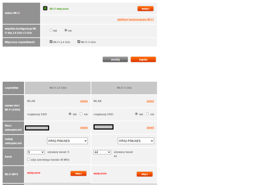

Witam  mam problem  z funbox 3.0  orgramicza  dostęp do Internetu    po wejściu na ustawienie na  ruder    właczony  Internet  pojakimsz  czasie ogranicza dostęp  do Internetu  i cały  czas  tak   są  rozdzielone  pasma 2.4 i 5 ghz

@dawid466 kolejnym krokiem jest ustalenie czy zanika tylko wifi, co może świadczyć o uszkodzonym modemie, czy internet nie działa  również po kablu Ethernet? Czy wtedy sieć jest widoczna, a nie ma netu czy może jest problem ze stabilnością samego połączenia wifi..?

funbox 3.0
@dawid466 hej,
Spróbuj ręcznie ustawić kanały i pasma WiFi.
Na sieć 2.4 GHz daj np. kanał 11 (i przepustowość zmień na 20 MHz)
Na sieć 5.0 GHz daj np. kanał 36 (i przepustowość zmień na 40 lub 80 MHz)
Generalnie na sieci 2.4 GHz ustaw różne kanały (np. 1, 5, 9, 13) i po testuj. Sieć 2.4 GHz jest dość obciążona i możliwe, że inne AccessPointy zakłócają się z twoim.
Podłącz się też do FunBoxa za pomocą kabla Ethernet i w konsoli cmd puść ping na 192.168.1.1 komendą ping 192.168.1.1 -t, po godzinie wciśnij Ctrl+C, dostaniesz wynik czy nie masz utraty pakietów, możliwe, że Router sam w sobie jest wadliwy.
