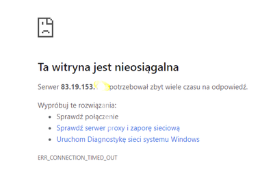

Chodzi o to, ze staram się połączyć po stałym adresie WAN ale w przeladarce nie pojawia sie okno logowania do routera.
Jak robie ping'a to router odpowiada

Mam jeden stały adres IP i właśnie nie moge się przez niego dostać
Wpisuje https://adres_ip
Router sie nie zgłasza

@btrempala  mam potwierdzenie z infolinii, że przy tej usłudze jest możliwość na zdalne zalogowanie, ale na żądanie. Dzwonisz na infolinię, prosisz o odblokowanie modemu i przyznają Ci dostęp. W opcji z jednym adresem to jedyna możliwość. Możesz też poprosić o zmianę adresacji na LAN.
Przy tej usłudze router nie ma prawa się sam resetować, a i reset z poziomu użytkownika wymaga odblokowania operatora
