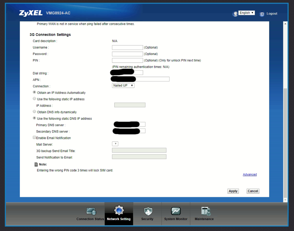

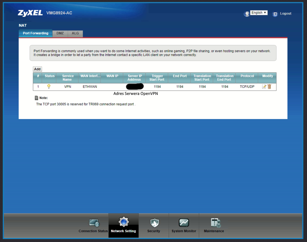

To już kiedyś działało, więc zrobić się da, rzecz w tym że straciłem tamtą konfigurację i próbuję ustawić od nowa. Router jest od Orange, nie pamiętam czy ma też logo Orange, ale to dosyć podstawowy dodatek do światłowodu dla firm. Screeny z konfiguracji:

Od tej instrukcji zaczynałem. Dzisiaj sprawdziłem wszystko ponownie, wciąż nie działa, więc chyba czegoś nie rozumiem/omijam/robię źle.
*mam indywidualny adres na zewnątrz sieci - ok
*statyczny DHCP ustawiony dla drugiego routera (serwera OVPN) - stały adres IP - ok
*NAT ustawiony jak na screenie, wydaje mi się że poprawnie...
*DMZ aktywny dla routera brzegowego - ok
*Firewall ustawiony na niski żeby nie przeszkadzał - ok
Przy łączeniu VPNem z wewnątrz sieci jest ok, czyli błąd jest gdzieś na tym routerze brzegowym... (chyba że moje rozumowanie jest niepoprawne)?
O co chodzi z uaktywnieniem portów i usług na ZyXELu? Coś ominąłem?
