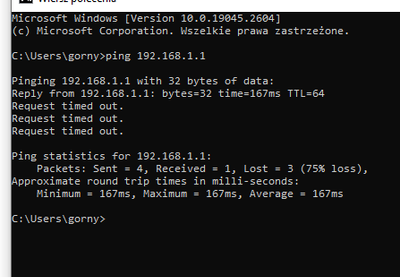

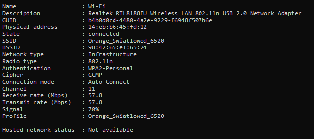

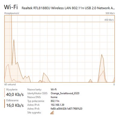

problem jest ze stacjonarką - port ethernet mam na płycie głównej i działał na nim internet, gdy był podpięty router poprzedniego dostawcy. funbox natomiast jest podłączony piętro niżej i nie mam możliwości podłączyć do niego komputera po kablu. wyniki na zewnętrznej karcie sieciowej wifi podpiętej do kompa prezentują się tak:

@mmmorgan_b  na tej karcie jest w miare ok, bo masz połączona po 2,4GHz. Zasięg teoretyczny 70% - ok
Zrób speed test na programiku ściągniętym ze strony UKE pro.speedtest.pl
A połącz się karta wifi wewnętrzna i zrób to samo? Zawsze możesz zrobić ping  do routera i sprawdzisz stabilność i ciągłość połączenia

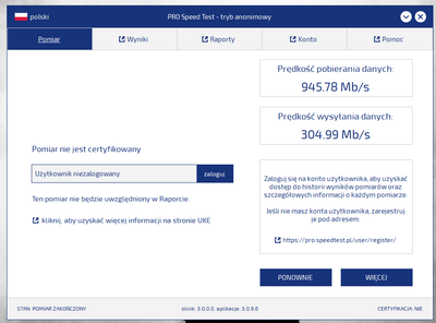

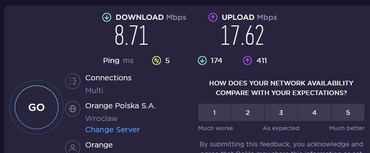

na dwóch pierwszych zdjęciach wyniki z zewnętrznej karty sieciowej wifi
na trzecim - wynik pomiaru z karty wewnętrznej(ethernet musiałem pociągnąć po schodach)
