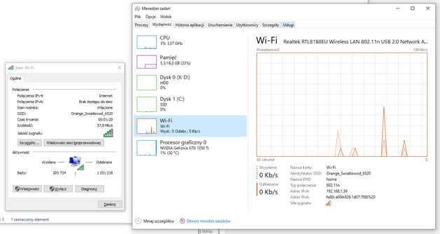

@mmmorgan_bmozesz pokazać z jaką prędkością jest negocjowane połączenie w sieci? Chodzi mi o stan połączenia sieci bezprzewodowej 🙂 Tutaj w linku był taki problem o tej karcie przesyłam ci https://forum.dobreprogramy.pl/t/adapter-wifi-tp-link-wn725n/544888 🙂

mam nadzięję, że chodzi o to

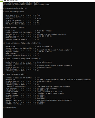

@mmmorgan_b Czyli to samo co w wierszu poleceń. Karta 2,4
A jakie pomiary są przy samym modemie?

@mmmorgan_b tak o to mi chodziło. Bardzo słaba szybkość internetu 57,8 MB/s. Wejdź jeszcze we właściwości sieci bezprzewodowej i w zakładkę Zabezpieczenia i napisz, jakie zabezpieczenia są użyte, czyli typy zabezpieczeń i szyfrowania. 🙂

WPA2-Personal i AES
