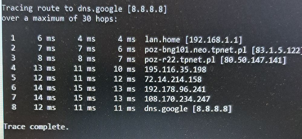

@Grzegorz40 No i pięknie, wychodzi przez FB. Pozostaje Ci podłączyć się bezpośrednio do FB i wyeliminować gniazdo i istniejący przewód sieciowy.

Zbyt wolny transfer po LAN od Funbox 6.0
Sugerujesz uszkodzenie przewodu albo gniazda? Na fabryczny przewodzie na krótko z RE505X wygląda jak według załącznika. Mogę co najwyżej wymienić ten przewód między piwnicą, a parterm ale jak widać nie spowoduje to wzrostu powyzej 50Mb/s
@Grzegorz40 Na razie zabierz sprzęt do piwnicy i tam sprawdź podłączając bezpośrednio do FB. Jak nie masz testera to trzeba sprawdzać sposobem. Potem będziesz poprawiał gniazdo lub wtyczki. Pamiętasz jakiej kategorii jest przewód z piwnicy na piętro? Na pewno to skrętka?
6 kategoria. Gniazdo w 5 kategorii. Wtyczka w 6 kategorii. Ok jutro sprawdze w piwnicy. Szukałem interpretacji wyników i trochę nie rozumiem dlaczego to są źle wyniki. Czy można prosić o jakieś wyjaśnienie. Nie widzę *, czasy zwrotu informacji wydają się się krótkie.
@Grzegorz40 Widzisz, po WiFi może być różnie. Ale na komputerze podłączonym przewodem sieciowym bezpośrednio do FB w piwnicy lub do gniazdka na parterze powinieneś mieć w zależności od karty sieciowej około 100 Mb/s lub trochę ponad 600 Mb/s.
PS. Jeszcze pytanie czy zastosowałeś przewód typu drut czy linka i czy zaciśnięta wtyczka pasuje do typu przewodu. Jeżeli to kwestia wymiany wtyczki to lepiej zamiast niej założyć gniazdo albo chociaż moduł keystone.
