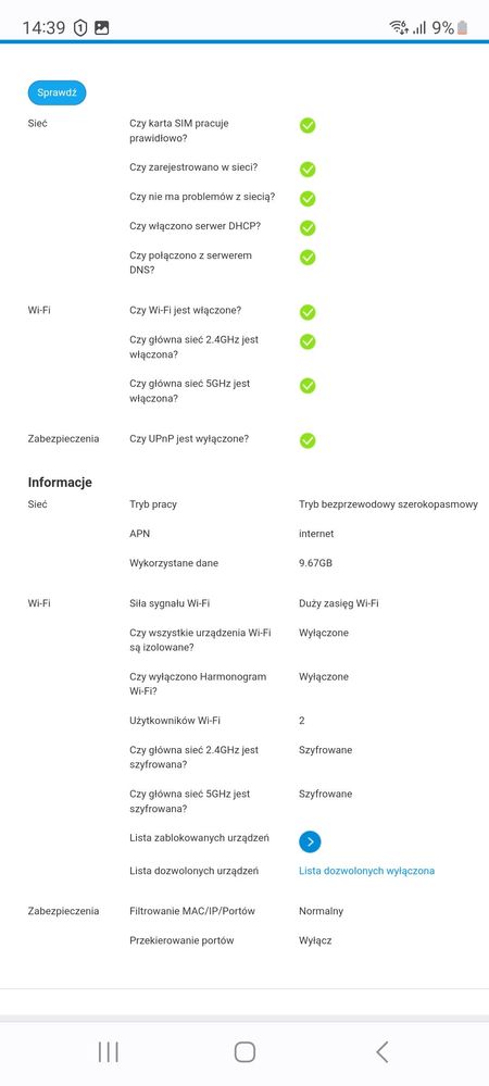

Cześć,

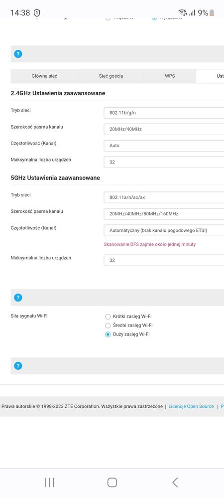

Od kilku dni testuję internet bezprzewodowy od Orange. Razem z internetem wziąłem router ZTE MC888 5G. Na początku laptop (MSI GP60 kupiony w 2013) nie widział w ogóle WiFi (na telefonie było wszystko ok). Rozdzieliłem sieć na 2.4GHz i 5GHz - dalej nic. Wyczytałem na forum że to laptop jest starszy nie powinno przeszkadzać w odbiorze 5GHz. Pomogło dopiero wyłączenie WiFi 6 na paśmie 2.4 GHz. Laptop połączył się z WiFi ale prędkość oscyluje w granicach 10-15 Ms/s, podczas gdy na telefonie jest to 130 Mb/s (przy wł. WiFi 6) oraz 90 Mb/s (przy wył. WiFi 6).
Czy ktoś jest w stanie podpowiedzieć mi w czym leży problem?
Nie jest to wina laptopa (miesiąc temu, mając światłowód Orange w poprzednim mieszkaniu, WiFi na laptopie spokojnie wyciągało 200 Mb/s).
Router był resetowany. Pomiędzy routerem a laptopem jest 3m bez przeszkód (nawet ustawienie ich obok siebie nic nie zmienia). Poza tym jak wspomniałem na tel. wszystko działa bez zarzutu.
Screenshot_20231127_143957_Chrome.jpgScreenshot_20231127_143847_Chrome.jpgScreenshot_20231127_144405_Chrome.jpg

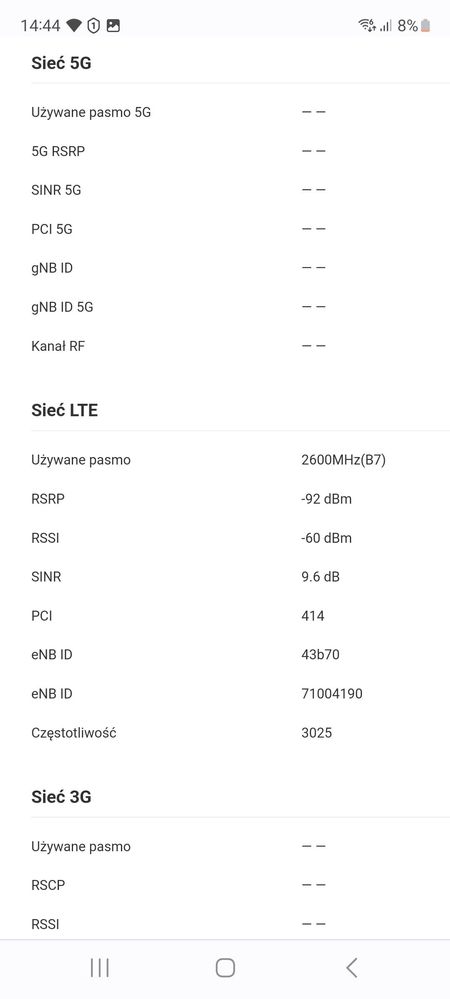

Mam jeszcze drugi problem, mianowicie router nie łączy się z 5G ale ten wątek ew. poruszę w osobnym poście.

@Patryk255Nie masz 5G (co może wynikać z wielu powodów)

Karta SIM w routerze rzekomo ma obsługiwać 5G. Wg. mapy zasięgu Orange jestem w zasiegu 5G. W pobliżu mam kilka BTSów ale nie jestem pewien na co patrzeć żeby stwierdzić czy łapie się na 5G z danego masztu.
Na infolinii Orange powiedzieli że z ich strony ponoć wszystko ok więc problem braku 5G leży po mojej stronie.

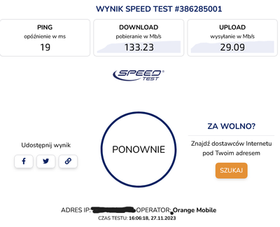

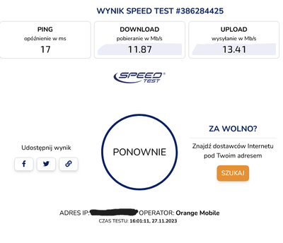

Prędkość WiFi.
Prędkość po kablu.

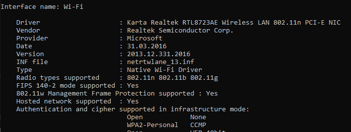

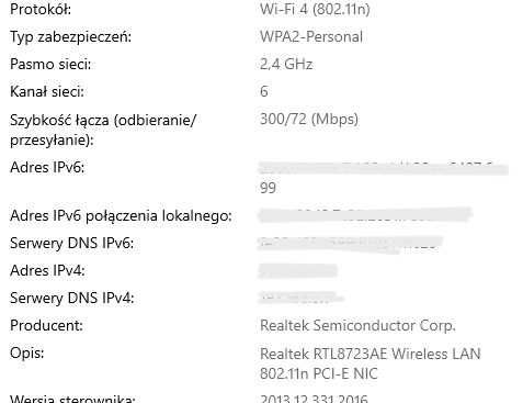

RTL8723AE to karta wyłącznie 2.4 GHz.

ZTE MC888 5G - Niska prędkość WIFI na laptopie
@Patryk255Specyfikacja- tylko 2,4GHz więc jak mógł laptop osiągać 200Mb/sek? https://sprzetowo.pl/pl/p/Karta-WiFi-Realtek-RTL8723BE-HP-752601-001/16513
max matematyczne to 144Mb.sek-osobiście to widziałam na moim laptopie tuż po postawieniu systemu) a realnie 60-70Mb/sek. Zaktualizuj sterowniki tej karty
  • 8
  • 21
 @agat13 Może mi się teraz myli i te 200 MB/s było na telefonie. Ale na pewno na laptopie były to dużo większe prędkości niż 10 MB/s. Sterowniki od karty WiFi są aktualne.

Na tym ruterze masz opcję wyboru kanału WiFi? Spróbuj na wyższych.
