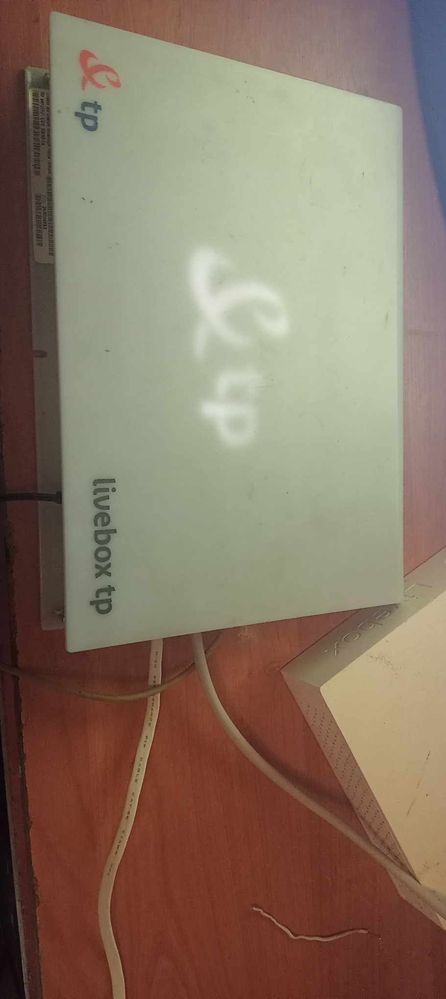

@Samotnick Może i jest stary i niezbyt wydajny ale za to fajnie wygląda 😄455697008_394881176601339_8283304109275252885_n.jpg

Wywalony firmware w Livebox 1.0
@Orangus_365
Skąd wiesz że chodzi o firmware? Czy wiesz jak i czy próbowałeś resetować go do ustawień fabrycznych? Jak się do tego wgrywa firmware? Może jest po prostu zepsuty?
@j131Trzymałem przycisk resetu przez 30s i nic to nie dało. A skąd wiem że chodzi o firmware? Od czasu kiedy próbował się zaktualizować nie da się wejść do webUI czyli obstawiam że się firmware wywalił.
@Orangus_365  pamiętam..wzruszało to pulsujące logo TP....
@agat13No... Jest.... Piękne 🥰
@agat13 @j131 @Samotnick @tolek
Dobra, to nie wina softu jednak XDD. Router miał wyłączone DHCP z jakiegoś powodu i dlatego wywalało sieć niezidentyfikowana. Wystarczyło w kompie ustawić IP:
IP kompa- 192.168.1.10
Brama domyślna routera- 192.168.1.1
Otwórz zdjęcie
Wpadli na to elektrozłomiarze.
Jednak jeszcze trochę ten router posłuży 😄
@Orangus_365  po resecie powino się włączyć, coś i tak jest nie tak.....
@agat13Ale ważne że działa. Tylko teraz jakoś podpiąć go do neta i zaktualizować.
