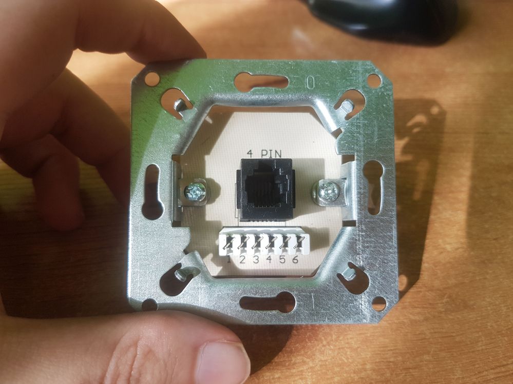

Witajcie, jakiś czas temu kupiłem nowe gniazdko telefoniczne, które wygląda tak: Nowe gniazdko telefoniczneNowe gniazdko telefoniczne
a tak wygląda dotychczasowe:Dotychczasowe gniazdkoDotychczasowe gniazdkoMa ktoś pomysł na to jak podłączyć kabel sieciowy do tego nowego?, z góry dziękuję za pomoc

Jednak chciałbym zauważyć, że to stare jest natynkowe, a nowe podtynkowe-modułowe. Pierwsze montujemy na ścianie, a drugie w ścianie. Podpowiem bardzo chętnie, ale musze widzieć to nowe z tyłu. Będzie problem, bo instalacja przychodząca nie wygląda zachęcająco. Nowe prawdopodobnie ma inny system mocowania żył, ale to się okaże jak odwrócisz i fotniesz. Pokaż również czy masz jakąś ramkę do mocowania tego podtynkowego

Tak to wygląda wewnątrz:
20200903_152549.jpgPołączenie bezpośrednio na żyły, wiem o różnicy podtynkowe, nadtynkowe, natomiast najbardziej interesuje mnie kwestia okablowania czy nie będzie konieczna do montażu nowego gniazdka wymiana kabla.

Zależy jaki masz kabel. Płaski 2żyłowy lub 2 albo 3 pary.
Tam gdzie masz sygnał te żyły nabijasz na 3 i 4 bez obrabiania izolacji cienkim śrubokrętem chyba że jest na to plastykowa nakladka.

@adrianek19395 Będzie. W nowym masz system nożowy KRONE i żeby dobrze zacisnąć/zaszyć przewody potrzebujesz noża KRONE (nawet jednorazowego) i żył o średnicy 0,5 mm. Przypuszczam, że nie masz przyrządu ani te kable wychodzące ze ściany nie są tej średnicy. Bez przyrządu (krosując śrubokrętem) i z taką grubą żyłą rozwalisz tylko gniezdnik gniazda.
Obie żyły musisz wbić w gniezdniku w pozycje 3 i 4 (nie ważne która gdzie-polaryzacja)
