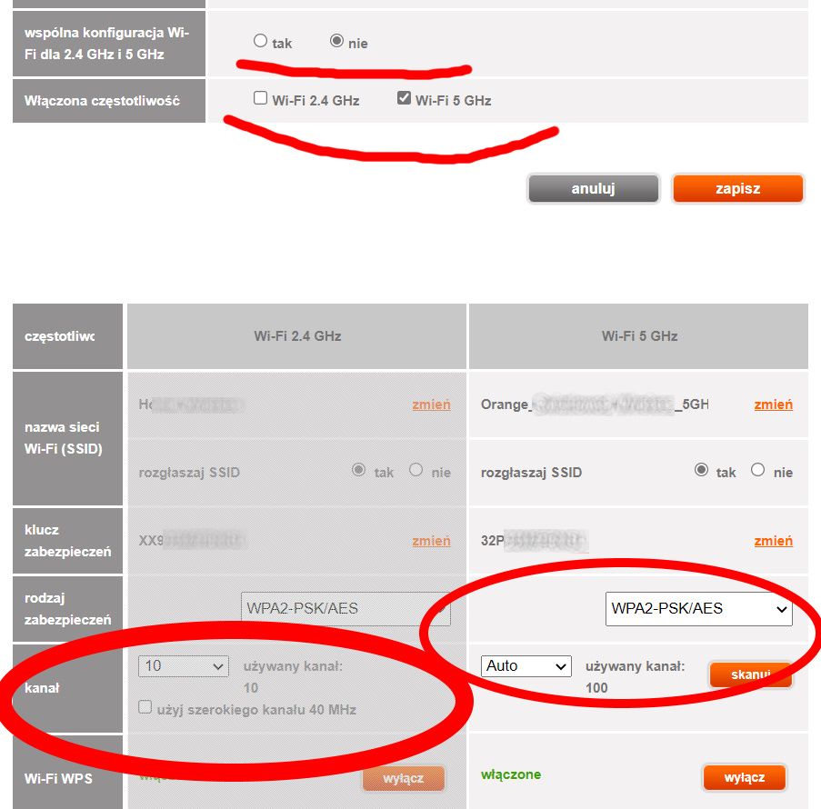

Pójdźmy trochę dalej.
Zauważyłem też, że za każdym razem również tak samo się resetuje używany przez moją sieć Wi-Fi ustawiony kanał. Ustawienia -> moje Wi-Fi -> zaawansowane ustawienia Wi-Fi.
Jednak na razie powiem, że prawdopodobnie tak jest. Że - prawdopodobnie - i on też również się resetuje podczas włączania sieci bezprzewodowej lub po włączeniu modemu (u mnie FunBox 3.0) do jakiejś tam - powiedzmy - określonej stałej  "wartości początkowej".
Ostatnio ustawiałem właśnie sobie pasmo 2.4 GHz a ponieważ jest ono bardziej zatłoczone niż nowsze 5 GHz, to postanowiłem to zmienić. Ustaliłem wszystko za pomocą dwóch aplikacji w telefonie: WiFi Analyzer oraz WiFi Monitor, i zobaczyłem jak szerokie pasmo sąsiada 2.4 GHz zachodzi na moją sieć (lub jak kto woli moja sieć na sąsiada 😏), ale częściowo. Więc postanowiłem to zmienić i ustawiłem poprawnie tak, że 2.4 nie nachodziły na siebie wcale.
Jednak jak to jest, dokładnie odpowiem jutro. Jak będę pewny i sprawdzę.
Teraz załączam zdjęcie z konfiguracji mojego modemu.

Moim skromny zdaniem, jeżeli dochodzi do wyłączenia routera (miękki reset) następuje przywrócenie ustawień, które "za klienta" robi sieć (operator)... między innymi dlatego nie ma potrzeby wprowadzania loginu i hasła. Ujmę to tak, coś za coś... znakomita większość użytkowników jest z tego zadowolona, że w rzeczonym w jednym z postów przypadku restartu, przykładowo wskutek braku zasilania,  router startuje i świadczy pełen zakres usługi, w uogólnionych schematach ustawień.
