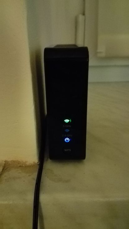

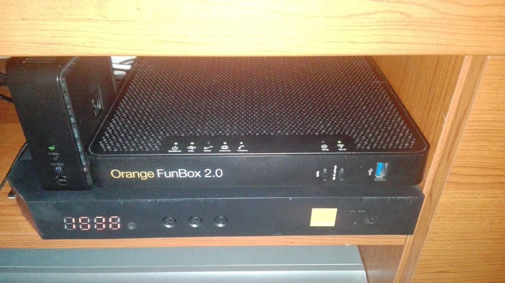

  • Podłączenie, uruchomienie oraz “sparowanie” z moim Funboxem
Samo uruchomienie urządzenia to przysłowiowa “bułka z masłem”: zasilacz + przewód + wtyczka + urządzenie, no i koniecznie gniazdko elektryczne. 95% domowego sprzętu podpięte tak samo, więc nie powinno być problemów. Na koniec przycisk “power” z tyłu obudowy i po ok 30-40 sek. nasz wzmacniacz gotowy jest do połączenia z naszym Funboxem. Samo łączenie, przeze mnie nazywane tutaj “parowaniem” jest banalne i w miarę szybkie (do tego opisane szczegółowo w instrukcji i na stronie Orange dotyczącej urządzenia, o której nie wspomniano w książeczce). Włączenie WPS w routerze, następnie we wzmacniaczu. Kilkanaście sekund i mamy Wi-Fi wzmocnione do dobrych kilkunastu metrów.
W moim przypadku tylko na paśmie 5Ghz, ponieważ brak u mnie urządzeń pracujących na 2,4Ghz.

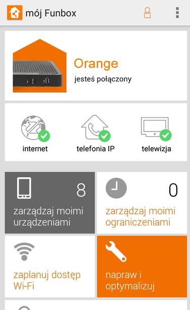

  • Aplikacja mobilna Mój Funbox
Warto wiedzieć, że gdy używamy internetu stacjonarnego z Orange, nie tylko ze wzmacniaczem Wi-Fi to dużo informacji o naszej sieci i urządzeniach do niej zalogowanych możemy sprawdzić i zmienić w mobilnej, bezpłatnej aplikacji Mój Funbox dostępnej w Sklepie Google Play:
https://play.google.com/store/apps/details?id=com.orange.mojfunbox.pl&hl=pl

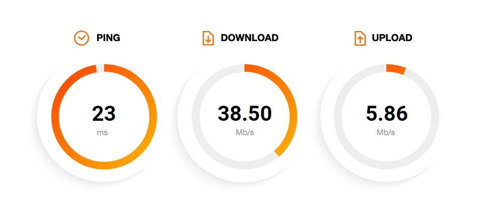

Wyniki? Co do samego wzmocnienia zasięgu Wi-Fi nie mogę się absolutnie do niczego przyczepić. Samo urządzenie w moich warunkach sprawdziło się świetnie. Moc sygnału na trzecim piętrze w granicach 45-55% z przyzwoitymi prędkościami.

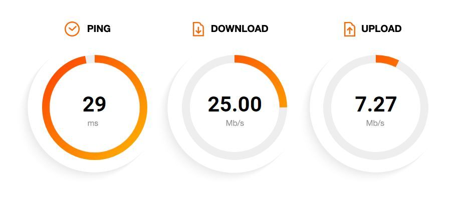

Piętro wyżej 80-90%:
Zdziwiła mnie bardzo wysoka odporność na zakłócenia. Na 12 mieszkań, jest tu 8 Funboxów z Orange. Postanowiłem również sprawdzić, co z zasięgiem poziomym. Teren przed kamienicą, place zabaw, przestrzeń między budynkami. I tu kolejne zaskoczenie. Tam, gdzie zasięg z mojego Funboxa (ok. 10 m przed wejściem do budynku) kończył się - w przypadku wzmacniacza nie miał zamiaru szybko słabnąć. Skończyło się na tym, że postanowiłem na kroki obliczyć odległość. Wyszło mi ok. 60 kroków, co przy moim wzroście, daje blisko metr na krok, więc… 60m zasięgu. Nieźle, prawda? To wielki plus.

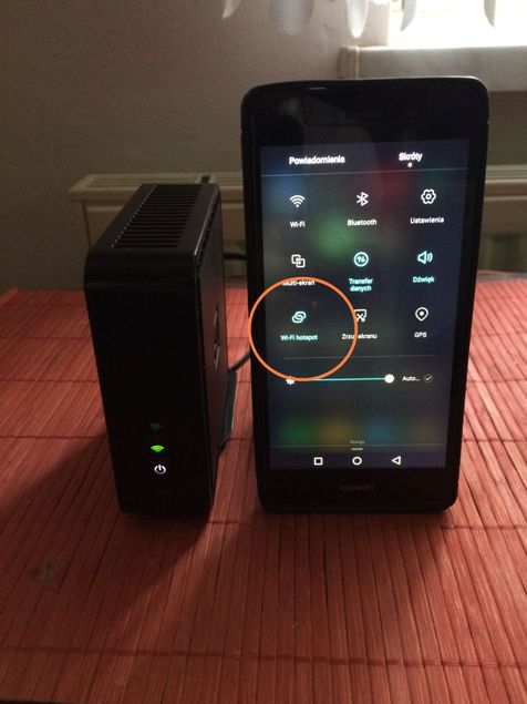

No dobrze… i to było by na tyle? Absolutnie nie 🙂 Nie odpuszczam. Przecież nie może się to skończyć tak szybko. Jeszcze jedno podejście (teoria w głowie podpowiada, że praktyka może być złudna). Moja myśl nie miała jednak w tym przypadku żadnego poparcia. Konfiguracja z telefonem udana. Wzmocnienie sygnału WiFi-hotspot zakończone sukcesem.

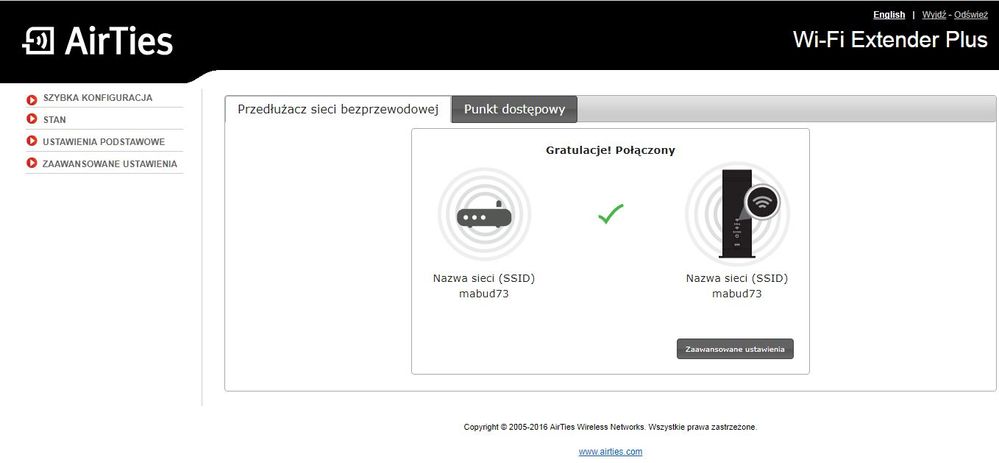

Jednak w tym przypadku, z powodu braku w telefonie opcji WPS (mój Huawei P8Lite - brak WPS przy wifi-hotspot), konieczne będzie wejście w ustawienia urządzenia poprzez zalogowanie się do niego po podłączeniu kablem LAN-RJ45 i wpisanie w przeglądarce w pasku adresu: wifiextenderplus.local lub 192.168.2.254
Szczegóły logowania i ustawień dostępne są na stronie: https://www.orange.pl/omnibook/wi-fi-extender-plus-obsluga-i-konfiguracja
Ku mojemu zdziwieniu, znalazłem tam - po fakcie, bo nie widziałem wcześniej tych instrukcji - sposoby łączenia urządzeń rodem “z mojej głowy”. No cóż, świadczy to chyba tylko o tym, że pomimo wieku idę “łeb w łeb” z nowymi technologiami i wytłumaczyłem sobie “- Spokojnie, Maciej… w Orange zeskanowali Twoje plany na testy i użyli tego do stworzenia poradnika” 😉 Ha! Takie tam moje pocieszenie 😉
Po wskazaniu właściwej przez nas sieci i wpisaniu klucza zabezpieczeń, wzmacniacz rozsyła internet z naszego telefonu.

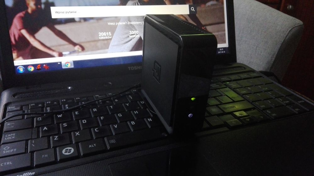

  • Połączenie typu “client”, czyli punkt dostępowy w połączeniu z LAN (Gb Ethernet)
Ostatnia testowana przeze mnie funkcja jest bardzo przydatna w przypadku posiadania w komputerze kart Wi-Fi starszego typu, które pracują w niższych standardach 802.11b/a/g/n. Jako że testowane urządzenie pracuje w standardzie IEEE 802.11ac, po podłączeniu go z komputerem kablem LAN, mamy w pełni wykorzystaną prędkość, którą oferuje nasz router.
