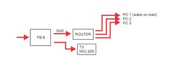

Czy może taka topologia zadziała? DMZ ma przepuszczać cały ruch, więc chyba pakiety WOL też. nie wiem...
Może osobny ONT + router??? Z tego co widzę konfiguracja routera, żeby obsłużył tv jest dość problematyczna, ale w ostateczności do zaakceptowania.
