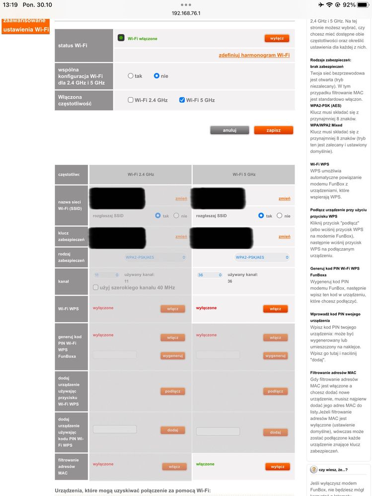

Wróciłam wczoraj do Polski i u rodziców jest funbox 3.  Mój mbp nie widzi tej sieci w ogóle, a widzi inne. Moi rodzice mają normalnie mobile podłączone do wifi. Czy problemem może być to, że laptop jest z US?

Zależy jakiej klasy to sprzęt i kiedy wyprodukowany.
Z poziomu panelu funboxa można zmienić szyfrowanie.

@Majeczka82Teoretycznie nie. Wifi, to wifi. Warto sprawdzić czy karta wifi obsługuje częstotliwości 2,4 i 5GHz. W specyfikacji czy opisie laptopa, oraz to wifi z FB 3  np na Wifianalyzerze na smartfonie z Androidem (taka apka na Androida). Laptop widzi inne sieci np sąsiadów, czy wcale nie widzi żadnej (tej np, która ukazuje się na smartfonie). Jeśli wcale nie widzi, warto zaktualizować sterowniki wifi i sprawdzić, czy aby nie jest wyłączone

@Majeczka82Według specyfikacji ma tylko wifi6 i to jest problem. Powinien łączyć się do wifi5, ale to może trzeba w ustawieniach wifi przełączyć. Gorzej jak tylko taki panel wifi ma...To tylko dodatkowy odbiornik zewnętrzny na "donglu" wchodzi w grę

Ten macbook wyszukuje inne sieci na niższych częstotliwościach.
Obstawiam stare szyfrowanie. Trzeba z innego urządzenia zalogować się na panel funboxa i zmienić szyfrowanie - najlepiej bez zmiany hasła.
Spróbuj zmienić kanał lub inną metodę szyfrowania.

Dziękuje Wam bardzo, z tatą udało się rozwiązać problem szyfrowania i rodzice mieli tylko 2.4 zaznaczone, bez tych 5 giga coś tam.

@Majeczka82  czyli podsumowując komp nie widział 2,4GHz na wifi6 ( bo nie) i wifi 5GHz, bo było wyłączone na modemie. Ciekawe dlaczego nie wykrywał 2,4?
