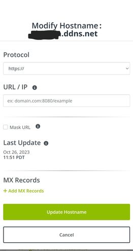

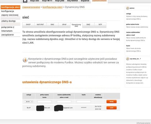

ddns w funbox 3.0 ustawiony jak w poradniku orange z YouTube (ss)
Po chwili usuwa on IP na stronie noip.com, co kompletnie uniemożliwia jej działanie (ss)

Ano właśnie, @Samotnick dostrzegł gdzie jest "błąd". Rekord MX powinien wskazywać nie na IP, a na adres domeny obsługującej pocztę. Na przykład:

Kolega pytający powinien ustawić wpis dla takiego rekordu w panelu serwisu registara, u którego utrzymuje swoją domenę. Jeżeli nie ma domeny "swojej", a zajął jakąś podoomenę na noip, to trzeba w tym serwisie poszukać jak ustawić rekord MX dla tej poddomeny (o ile w ogóle to tam jest). To że ręczny wpis "znika", jest efektem tego, że funbox posłusznie do ustawienia raportuje swój IP i domenę  *****.***.ddns.net do noip, a reakcja noip polega na ustawieniu rekordu A tej domeny na adres funboksa. Tak właśnie działa DDNS. Tak że, "po chwili usuwa" nie funbox, a noip.

co to znaczy "usuwa" IP? Zadaniem dyndns jest ustawienie IP. Jeżeli mówisz, że "usuwa", to co tam wcześniej było i jak ustawione?

Mogę tylko napisać, że NoIP na FB3 zawsze działało mi od lat bezbłędnie na kilku egzemplarzach tego urządzenia. Może masz IPv6 w parametrach połączenia?

Funbox nie ma możliwości modyfikowania tego co jest ustawione w NoIP, komunikacja jest od NoIP do adresu IP urządzenia. U mnie z Funboxem 6 bez problemu. Możesz spróbować z innym DDNSem.

@pirenej  Wcześniej wpisałem ręcznie adres IP i wszystko działało. Był on widoczny również na drugim ss. Po update z funboxa znika

bo właśnie klient dyndns w funboksie, czy dowolnym innym sprzęcie, jest po to, aby nie trzeba było wpisywać ręcznie. Robi efektywnie to samo, tyle że "wyręcza". Zapomnij więc o stronce do ręcznego wpisywania i sprawdzaj czy klient updatuje zgodnie z Twoim zamierzeniem.

@qamil777 Tobie chyba chodzi o to, że po aktualizacji adresu znika informacja o innym typie rekordu (innym niż A).
