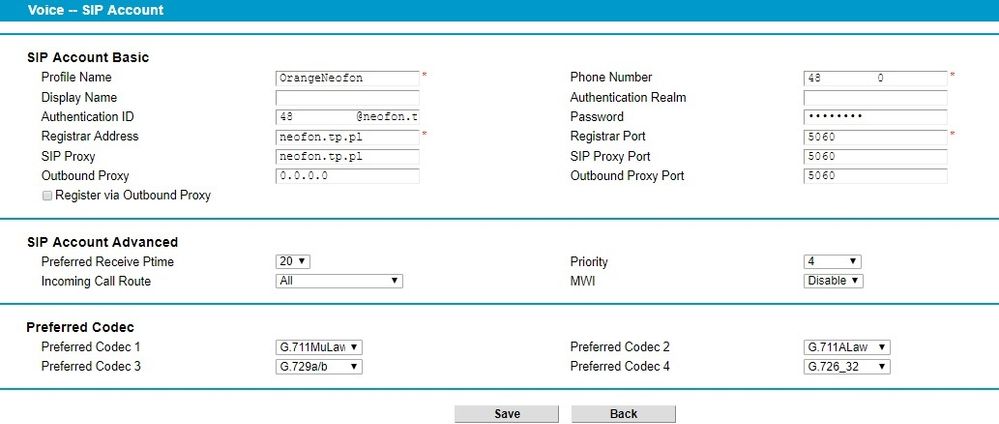

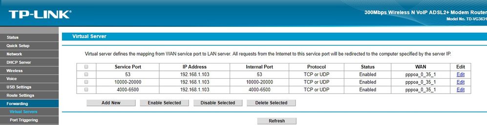

Skonfigurowałem od nowa TP-Linka, działa. Na Asusie+bramce nie udało mi się tego skonfigurować. Do tej pory nie wiem co było źle. Nie wiem czy to miało wpływ na działanie bramki wbudowanej w tp-linka ale przekierowałem porty na bramkę PAP2T która miała adres IP 192.168.1.103. Już nie sprawdzałem czy ona działa, nie chciałem mieszać i tak zostało. Ale logicznie myśląc, nie powinno to mieć wpływu. Ale jak by co dodaje te ustawienia:
Tu chciałbym podziękować @Sekator dużo mi pomógł
Wstawiam screena z ustawieniami voipa:

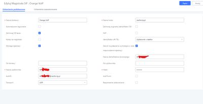

Chciałbym się podłączyć do tematu. Posiadam Central Telefoniczną GrandStream UCM6202 która stoi za Routerem Draytek Vigor 2952.
Niestety mam problem w realizacji połączeń. Wydaje mi się, że problem mem nie jest router, poniewaz podłączenie konta VoIP (z funpaka) do aplikacji VoIP bezpośrednio działa. Problem pojawia się gdy chce zrealizować połączenie wychodzące z centrali, za każdym, razem mam informacje że wszystkie linie są zajęte. Co mnie też zaniepokoiło to próba dzwonienia na VoIP z zewnątrz (połączenie przychodzące) rzuca komunikat że osoba do której dzwonisz jest niedostępna. Dlatego zastanawiam się teraz czy łącze VoIP które skonfigurowałem na Centrali rzeczywiście się zarejestrowało i zalogowało.
Ma ktoś jakiś pomysł co robi źle:
Dołączam screeny z konfiguracji konta VoIP

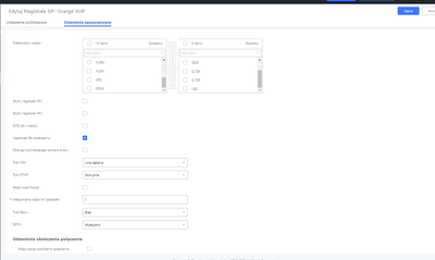

Dodatkowo jeszcze konfiguracja RTP (ogólnie to było już domyślnie dostępne)
