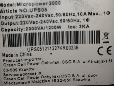

Byłabym niesamowicie wdzięczna, jeśli to nie kłopot 🙂 u mnie się adres ip internetu zmienia co każde wyłączenie prądu więć chciałabym tego uniknąć i w razie zaniku prądu mieć wszystko sprawne. @j131

Mozliwe że GC 2000va 1200 wat to trochę za mocny? 🙂 mam dość mocny komputer o zasilaczu 600w i kartcie 3060 rtx Ti ,16gb ,intel i7 więc chciałam dobrać coś mocniejszego, będzie ąz naddto?

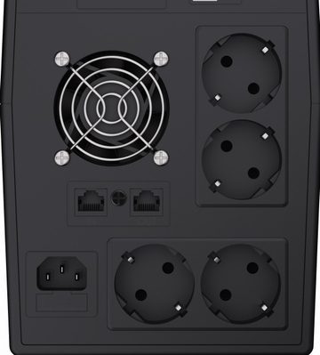

na stronie przeglądałam własnie taki, który posiada 5 gniazd w sumie 1 od zasilania z tego jak dobrze widzę i 4 gniazda do podłączenia monitora i komputera + 2 kabelki od routera mam które muszę podłączyć do upsa. Więc przegladając myśle że będzie okej? Wolałabym kupić lepszego by także mieć zapas jak to sie mówi 😜 , a jeśli jest za dobry to nawet lepiej 😄

Podłączasz tylko zasilanie z gniazdka sieciowego do UPS oraz kable zasilające od komputera, monitora i zasilacza do Funboxa przełączasz z gniazdek sieciowych na te gniazdka w UPS. To wszystko. Włączasz pstryczkiem i działa. Jedyny mankament tego modelu to fakt, że będzie popiskiwał kiedy nie będzie zasilania w sieci i to dość irytująco. Co do bilansu mocy to tak jak już pisałem, zależy na jak długo i co miałoby być robione. Jeśli moc chwilowa UPSa jest większa od sumy mocy nominalnych podłaczonych urządzeń to UPS zadziała i się nie spali. Na jak długo mu starczy baterii to zależy ile naprawdę będzie ciągnął ten komputer: to nie jest wartość stała. Kilka minut na zapisanie i zamknięcie na pewno wytrzyma. Pod tym względem rozwiązania laptopowe są o niebo praktyczniejsze i tańsze. Do podtrzymania samego Funboxa wystarczyłby kilkakrotnie mniejszy UPS a i tak podtrzymałby go dużo dłużej. Z kolei dobry laptop na nowej baterii może chodzić prawie cały dzień. Oczywiście zapas mocy na UPS nie jest problemem, tyle że zwiększa koszt.
