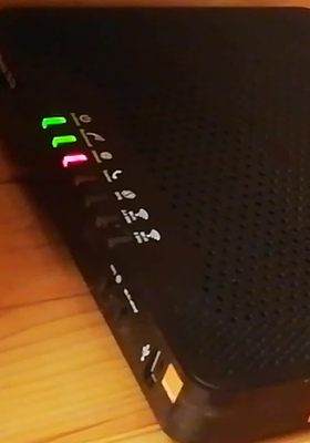

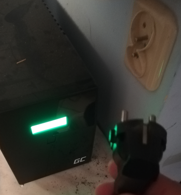

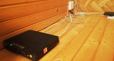

Ja mam co prawda FB3, ale to podobny sprzęt. Potrzebuję około pół godziny żeby zaaranżować i udokumentować test.
PS. No sprawdziłem eksperymentalnie choć byłem własciwie pewien wyniku. FunBox nie zauważa zaniku zasilania jeśli jest podłączony do UPS. Połączenie pozostaje stabilne.
Po chwilowym odłączeniu zasilania (czarna wtyczka po prawej wyjęta z gniazdka), FB przez kilka minut startuje. Długo świeci się tylko dioda zasilania:
Następnie synchronizuje się łącze światłowodowe:

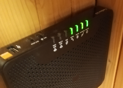

Kiedy zaświeci się na zielono trzecia dioda, połączenie jest nawiązane i LAN ma już dostęp do internetu:
To zabiera kilka minut.
Natomiast po podłączeniu do UPS i odłączeniu tegoż UPSa od zasilania:
Absolutnie nic się nie dzieje z modemem, wszystkie diody się świecą, IP TV działa, nie ma nawet jak tego zilustrować bez publikowania nudnych filmów.
