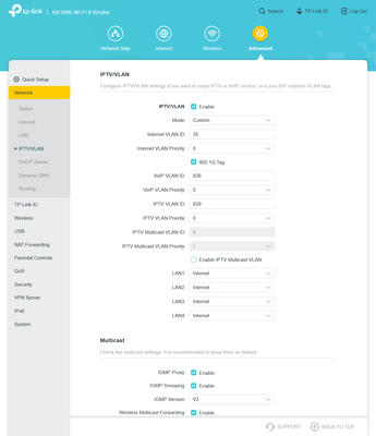

Przeczytałem większość tematów na temat własnego routera z ONT, ale cały czas mam problem z uruchomieniem swojego zestawu z TP-Link AX1800 (AX20).
ONT+FB2 działają, ustawienia:
W logach jest tylko:
2020-05-27 00:23:00 PPP INFO [6953] pppoe send PADI Host-Uniq(1b29)
2020-05-27 00:23:00 PPP INFO [6953] pppoe send PADT due to(resending PADI)
2020-05-27 00:22:55 PPP INFO [6953] pppoe send PADI Host-Uniq(1b29)
2020-05-27 00:22:55 PPP INFO [6953] pppoe send PADT due to(resending PADI)
Ktoś wie, o czym zapominam? Dziękuję za pomoc!
