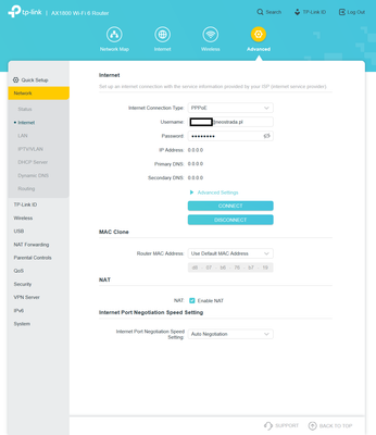

Przeczytałem większość tematów na temat własnego routera z ONT, ale cały czas mam problem z uruchomieniem swojego zestawu z TP-Link AX1800 (AX20).
ONT+FB2 działają, ustawienia:
W logach jest tylko:
2020-05-27 00:23:00 PPP INFO [6953] pppoe send PADI Host-Uniq(1b29)
2020-05-27 00:23:00 PPP INFO [6953] pppoe send PADT due to(resending PADI)
2020-05-27 00:22:55 PPP INFO [6953] pppoe send PADI Host-Uniq(1b29)
2020-05-27 00:22:55 PPP INFO [6953] pppoe send PADT due to(resending PADI)
Ktoś wie, o czym zapominam? Dziękuję za pomoc!

@arkadiuszn  podobnych tematów w tym dziale masa, wypada przeczytać, pierwszy z brzegu... Osobne-ONT-Ubiquiti-USG-UniFi-Security-Gateway.
Tak na marginesie, szczegóły połączenia z Internetem, można podejrzeć na komputerze, jak ONT+ FunBox 2.0 jest podłączony, musisz DNS i resztę ustawień wpisać samemu do własnego routera, FunBox 2.0 większość ustawień zdalnie pobiera i konfigurację częściową też (dlatego tego w jego panelu administracyjnym nie widać).

Zapomniałem napisać, czasem FunBox 2.0 jest przypisany do danej lokalizacji klienta (inny router nie zadziała), wtedy we własnym routerze trzeba MAC jego wpisać, @arkadiuszn  masz w swoim routerze stosowną zakładkę (tam jest opcja klonowania, ale można wpisać też ręcznie), zapisz MAC FunBox 2.0 jak będzie pracować z ONT, potem konfiguracja własnego routera.

  • 9
TP-Link AX1800 (AX20) + ONT nie działa
A jedna, MAC adres pomógł. Musiałem poczekać z 5 minut na połączenie, ale weszło. Dziękuję bardzo 🙂

  • 9
Twój komentarz nakłonił mnie do ponownego przetestowania wszystkiego. Ustawiłem domyślny MAC i po restarcie dostęp do Sieci nadal jest, więc jest jedno rozwiązanie: hasło pppoe nie zmieniło się mimo otrzymania potwierdzenia SMS, a ja za szybko zacząłem panikować. Gdyby się coś zmieniło to napiszę tutaj.
Tak czy siak, już działa i jestem Wam bardzo wdzięczny za pomoc 🙂 Udanego weekendu!
