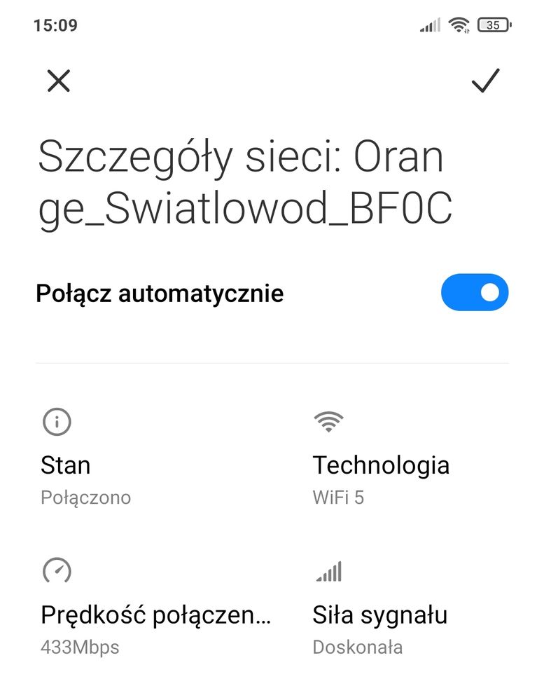

Szybkość łączą na różnych urządzeniach
@agat13 o to chodzi?
@Jurgen83No...prędkość matematyczna połączenia to 433Mb/sek. Czyli na tyle gotowy jest Twój odbiornik. To zaś, że nie jest w stanie tyle dać, to praktyka i rzeczywistość. Jak robisz testy?
Wydaje się jakby moduł odbierał (bo zestawia połaczenie według parametrów karty wifi i dostępnej modulacji), a tylko system smartfona nie wyrabiał
Moje odczyty dla różnych AP z poprzedniego wpisu właśnie tak samo jak Ty czytałem w tym samym miejscu na moim smartfonie i widzisz, że to różnica nadajnika daje inny wynik matematyczny, bo odbiornik mam ten sam i Ty również... Na Twoim widać tyle, a na innym AP byłoby może inaczej. Odbiornik w telefonie masz dobry, ale system zbyt wolny, bo u mnie wskazuje 300 i pomiar mam 300, na innym AP 230, a pomiar prawie 200
@agat13 czyli z internetem wszystko gra z modemem również wychodzi na to że fon nie nadąża tak? Też tak myślę bo laptop i tablet spokojnie osiągają umowne 300mb/s.
@agat13 i to jest widocznie odpowiedź na problemy telefonów @Jurgen83  że prawdopodobnie system fonów nie wyrabia. @Jurgen83 jak będziesz miał możliwość to przetestuj na tym mocniejszym fonie szwagra, ciekawe czy potwierdzi się ta teoria z systemem.
@Jurgen83 to jest jedynie słuszna odpowiedź. Gdyby coś z netem było nie tak, to na laptopie i tablecie nie byłoby tych 300Mb/ sek. Powiem wiecej- na module telefonu też jest ok, bo nie dość, że wskazuje na połączenie teoretyczne 433Mb/ sek to ja mam taki sam moduł u u mnie jest to moje 300Mb/ sek. Więc moduły wyrabiają...ale OS i oprogramowanie smartfonów ( niektórych) już nie....
