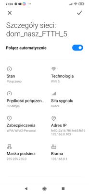

W redmi note wejdź w ustawienia połączenia wifi, kliknij na ustawienie aktywnego połączenia i kliknij na więcej ustawień
 tu znajdziesz prędkość z jaką połączony jest smartfon z AP modemu
