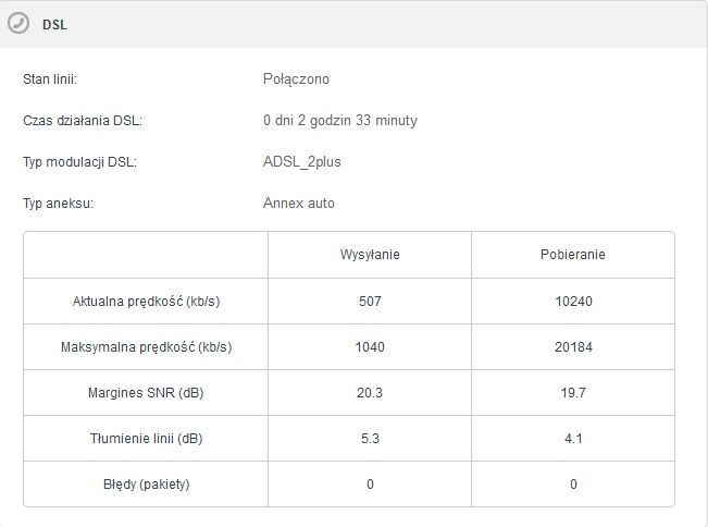

Problem z rozłączaniem był gdzieś od jakiś 2-3 tygodni.Wcześniej miałem prędkość 10mb/s (nawet więcej niż w wynikach speedtest, 1.1/1.2mb/s na Steam) i nic nie zrywało.Dodaje w załączniku parametry.
* Wstawiono grafikę dodaną jako załącznik – moderator Kinga

@Raincloud  na tych parametrach to i 20Mb/sek wyciągniesz...a jak Centrala ma karty VDSL to I 60Mb/sek dałbyś radę
Potrzebujesz dobrej diagnostyki i odrobinę  wiedzy technicznej, a może  by się udało zrobić naprawdę fajny net
