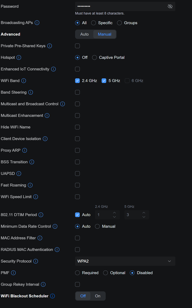

AP Unifi mam ustawiony jak w załączniku
-ta sama nazwa sieci i szyfrowanie
-ten sam kanał 5 Ghz
Dekoder łączy się z AP, ale nie mam obrazu, co jest nie tak?

Przetestuj funkcje multicast.

@dagedy Ograniczenia multicastu masz wyłączone, to dobrze. Dekoder łączy się do sieci bezprzewodowej ale nie napisałeś czy ten AP jest podłączony do FB czy do innego routera?
PS Kanał WiFi zmień na inny niż w FB chyba, że FB i AP są w znaczącej odległości od siebie.

AP jest podłączony do Funboxa ale po drodze jest zasilacz Ubi to POE, przetestuje zmianę kanału i dam znać.

@dagedy Zmiana kanału nie spowoduje, że zacznie działać. Sprawdź czy nie skonfigurowałeś sieci na Ubi jako gościnnej i jaki adres IP dostaje dekoder - gdzieś w menu dekodera powinieneś znaleźć takie informacje.
