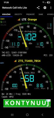

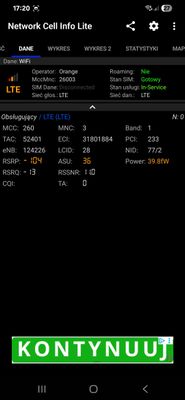

Antenę mam na zewnątrz. W pobliżu nie ma innego nadajnika. Dodam że często prędkość internetu jest dobra 80 - 100mb/s.
Dodam aktualne parametry. Nie wiem czy o to chodzi dokładnie

Pokaż proszę dane bezpośrednio z modemu , a nie z telefonu.
Ale wnosząc po tym co pokazałeś to sygnał masz bardzo słaby. Jesteś niedaleko BTS ale cos zdrowo zakłóca sygnał.  W każdym razie parametry z ZTE 889 powinny być lepsze ...  Telefon pokazał tylko LTE2100. Modem pewnie pokaże agregację.

Ten screen to chyba z t5400, a nie z ZTE 889. To dwa , różne urządzenia.
