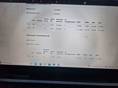

Chyba o to chodziło
  • 1480
  • 6805
  • 52
Zte 889 t5400 problemy
 @Pawel1234
Dokładnie o to chodziło.
Odbierasz 3 pasma czyli nie jest źle.
N1 zasadniczo nic nie daje i spróbuj przełączyć w opcjach na tylko 4G. N1 jest dynamicznie dzielone na 4G/5G.
Czyli w zakładce wybór sieci mam zmienić tylko na LTE?
  • 1480
  • 6805
  • 52
@Pawel1234
Tak. Obserwuj czy coś się poprawi.
Masz chyba LTE 2100 i LTE 800 + 5G2100.  No tak średnio. Faktycznie na testy wybrał bym tryb "Tylko LTE". Zmiany robisz na modemie zewnętrznym.
Z moich obserwacji wynika że skasowanie N1 może podnieść pobieranie kosztem wysyłania...to już zależy od Ciebie co jest ważniejsze u Ciebie.
@atlas_cudow
Sądziłem że będzie gorzej, 800/1800/2100 to nie jest tragicznie... gdyby jeszcze było 900 to byłoby lepiej a najlepiej 2600 ale nie wiemy jaki to nadajnik i może tego pasma tam nie ma.

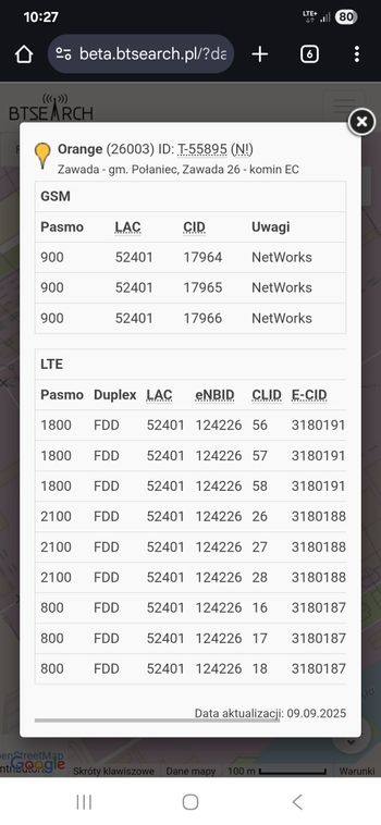

@atlas_cudownapisał(-a)
Chyba nie mam możliwość zmiany. Mam komunikat że to ustawienie mogę zmienić tylko gdy modem jest rozlaczony z siecią. Tylko że jak rozłączę się to nie wejdę w ustawienia. Natomiast gdy najeżdzam kursorem na wybór sieci wtedy robi się znak zakazu 🚫
Edit
Udało się. Zmieniłem na - tylko LTE
Taki mam nadajnik
@Pawel1234  podjedź pod nadajnik i zobacz jak są ustawione panele na maszcie. Zerknij przypadkiem, czy nie znajdujesz się w strefie pomiędzy kątem działania dwóch z nich.. zobacz w którą stronę są skierowane i zerknij na Googla maps jak to wygląda w stosunku do Twojego adresu
@Pawel1234napisał(-a)
Taki mam nadajnik
Musisz sam potestować na których pasmach najlepiej działa. Ale wg mnie najlepiej ustawić samo LTE.  Powinna wzrosnąć stabilność połączenia.
