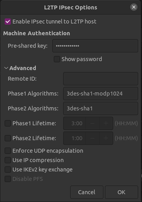

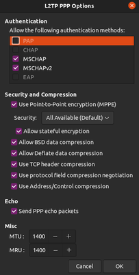

Więcej kontekstu:
- VPN to l2tp (a konkretnie network-manager-l2tp)
- FB6 + SMB6 (zewnętrzne ONT)
- VPN na FB6 wszystko śmiga
- VPN na SMB6 bez powyższej komendy - wyszstko się zatrzymywało, ping, traceroute, zero dostępu
- SMB6 w trybie punktu dostępowego - konfiguracja automatycznie zassana z FB6 - nie działał
- SMB6 po reset fabryczny z swoją siecią i domyślnym hasłem  - VPN nie działał
- SMB6 po kablu - VPN działał
... taka sytuacja. Niby rozumiem wiele ale i tak nie wiem jaki jest root cause.
szczegóły VPNa:
